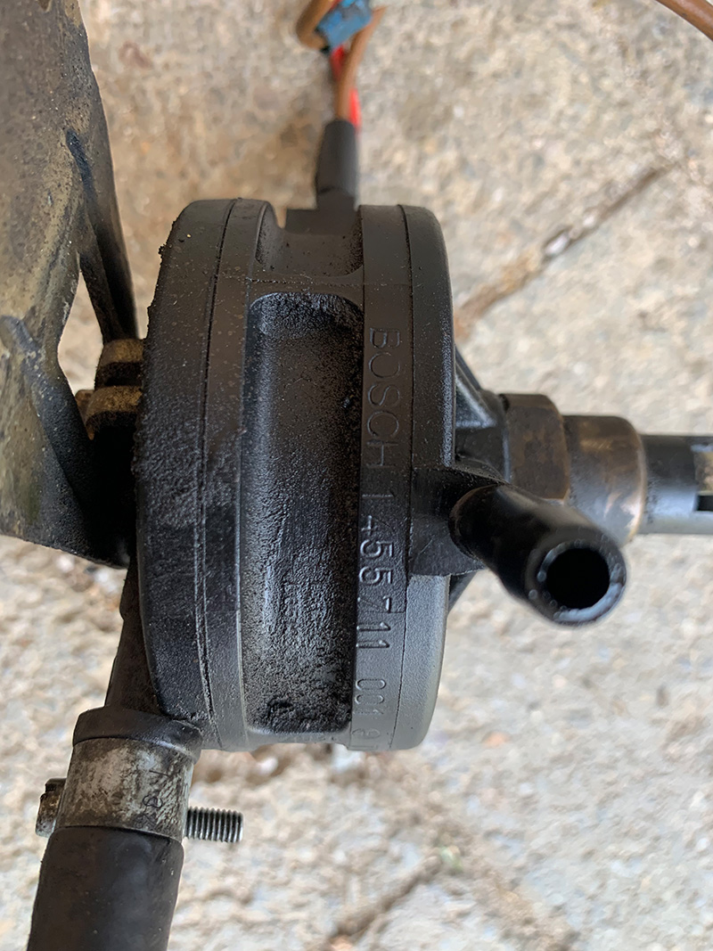

Hallo liebes Forum,
ich habe aktuell leider ziemliche Probleme mit meinem LT 28 2.4D, Baujahr 1987. Nachdem die ESP undicht war habe ich ihn vor einem Monat in die Werkstatt gebracht und die ESP ausbauen, zu Bosch einschicken, überholen und wieder einbauen lassen. Nachdem ich den Bus abgeholt habe schien alles in bester Ordnung zu sein und ich fuhr nach Hause (ca 150km). Nach etwa 50km konnte ich auf der Autobahn bei ca 80km/h nicht mehr Gas geben, ich schaltete runter und im 3. Gang ging der Motor komplett aus. Ich versuchte ihn zunächst erfolglos zu starten, nach etwa 5 min lies er sich mit etwas orgeln dann doch wieder starten und ich konnte weiterfahren. Ich bin die restliche Strecke sehr behutsam gefahren, maximal 80km/h, und bin noch gut nach Hause gekommen. Bei der nächsten Fahrt ging er jedoch nach ein paar hundert Metern aus und und ich konnte nur mit ca 20km/h wieder nach Hause fahren. Daraufhin rief ich in der Werkstatt an und sie meinten, es könnte am Dieselfilter liegen. Diesen habe ich ausgetauscht und tatsächlich, das erste anlassen hat zwar ziemlich gedauert, dann aber lief er gut und es waren keine Luftblasen zwischen Dieselfilter und ESP zu sehen. Leider wurde ich bei der anschließenden Probefahrt nach etwa 10 Minuten wieder enttäuscht und die Probleme tauchten wieder auf, allerdings nicht mehr so stark wie vorher. Jetzt war es möglich mit nicht zu viel Gas geben im 5. Gang bis auf 60km/h zu kommen, mehr war jedoch nicht möglich.
Habt ihr Ideen woran das liegen könnte und wo ich als nächstes ansetzen könnte? Und kann mir jemand sagen, wozu das kleine runde Kästchen ist, dass vor dem Dieselfilter sitzt und zwei Stromanschlüsse hat? (siehe Bild)
Wäre es möglich, dass das zu wenig Spannung bekommt und deswegen nicht auf voller Leistung läuft?

Hallo Markus,
das Kästchen ist wahrscheinlich der Schlüssel zum Problem. Es ist normalerweise im LT nicht vorhanden.
Vermutlich handelt es sich dabei um eine Kraftstoff-Vorpumpe. Vermutlich wurde sie eingebaut, weil die Einspritzpumpe aufgrund von Undichtigkeiten im Ansaugtrakt nicht mehr in der Lage war, Kraftstoff aus dem tiefer liegenden Tank selbständig anzusaugen. Dieses Problem sollte mit der Überholung durch Bosch allerdings gelöst sein.
Die zusätzliche Pumpe funktioniert vielleicht aus irgendeinem Grund nicht mehr richtig. Weiter vorne sitzt ein Bauteil, das wie ein Relais aussieht, und vielleicht einen Takt für die Pumpe erzeugen soll. Das alles sollte ausgebaut werden, die Schläuche zu der Pumpe direkt miteinander verbunden werden. Die Einspritzpumpe im LT ist selbstansaugend und benötigt keine Vorpumpe.

Hallo Tiemo,
vielen Dank für Deine Antwort. Ich hätte ja auch vermutet, dass es sich um eine Pumpe handelt, für mich schaut das von der Form sehr danach aus, wenn ich allerdings die Teilenummer bei google eingebe kommen ein paar Treffer mit dem Titel "Vorwärmung für Diesel". Weiter vorne sitzt ein Relais ja. Ich hatte das Gefühl, dass die Leistung des LT abhängig davon ist wie voll die Starterbatterie ist, das hat zusätzlich dazu geführt, dass ich dieses Teil verdächtigt habe.
So oder so, das war nicht die Lösung des Problems. Ich habe das Teil ausgebaut und überbrückt, als ich den Motor dann mit offener Klappe gestartet habe hatte ich zwar das Gefühl, dass weniger Luftblasen durch den Schlauch gehen, die anfängliche Freude verflog jedoch bei der Probefahrt. Nach wie vor max 60 km/h.
