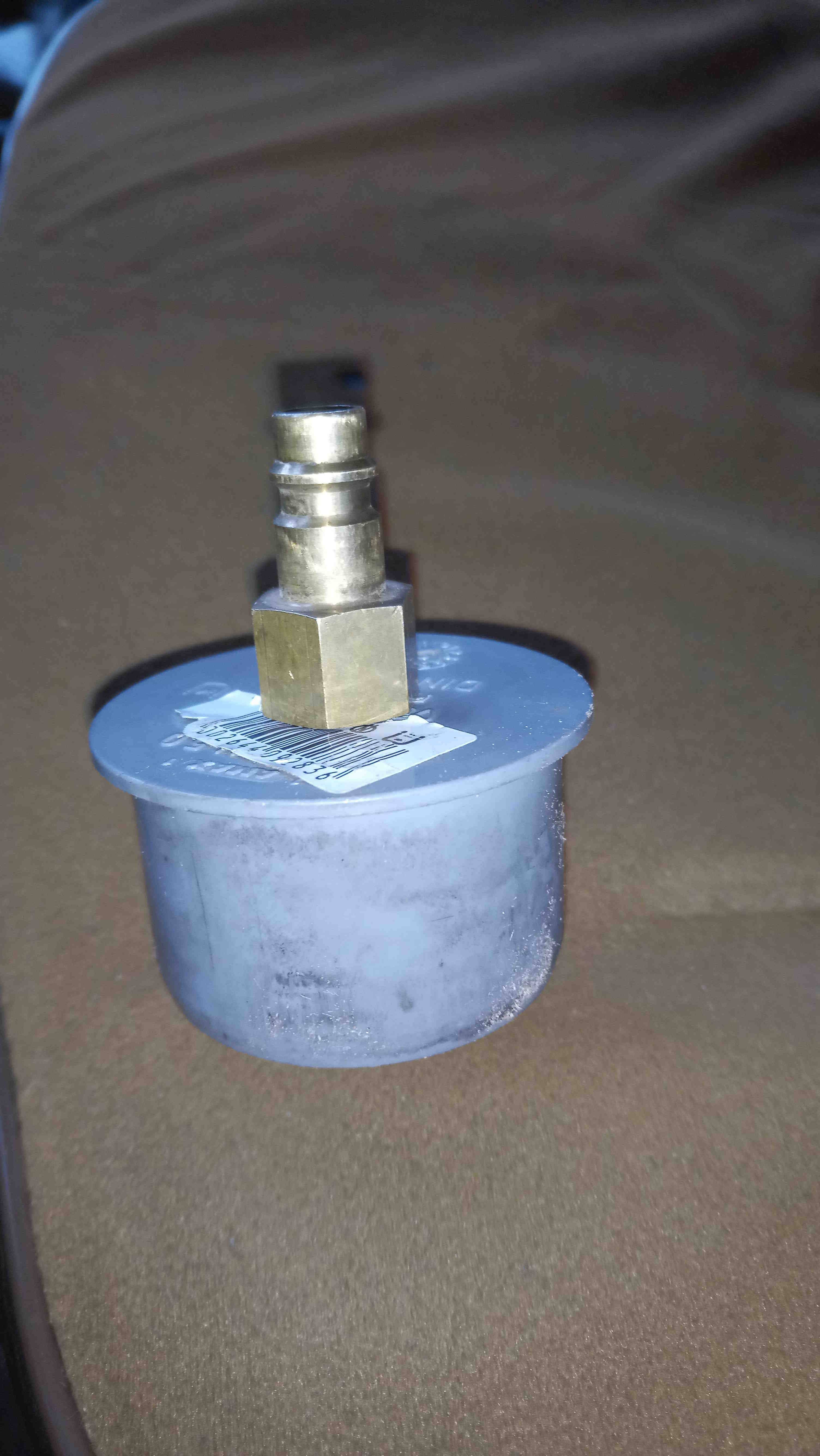

Beitragvon Klapper82 » Donnerstag 14. Juli 2022, 22:21
Er läuft, nein rennt wieder ! :FREU:
Wie es immer ist, der Teufel steckt im Detail und am Ende addiert sich der Sch***...
Habe mir überlegt die ganze Anlage unter Druck zu setzen um zu sehen ob irgendwo Luft austritt.
Dazu habe ich den Schlauch zur Ansaugbrücke abgezogen. Dann kann der drunter liegende Schlauch vom Turbolader zum LLK um 180° gedreht werden.
Habe dann einen Deckel von nem 50 HT-Rohr mit einem Druckluftstecker versehen und in den Luftschlauch eingesetzt. Das passt exakt.
Anschließend den Schlauch auf die Ansaugbrücke wieder aufgesetzt und nicht ganz 1 bar Druck drauf gegeben.
Erstes Ergebnis: den Schlauch den ich um 180° gedreht hab ich nicht ordentlich auf dem Metallrohr verschraubt. Also die Schläuche wieder auseinander und Schellen nachziehen.
Zweites Ergebnis: Ladedruckanzeige bleibt bei 0 das Überdruckventil der Ansaugbrücke geht aber auf :-? Heißt die Verschlauchung vom und zum LLK ist erstmal dicht. Also einmal das Überdruckventil raus und geschaut wie das aussieht. Mit Halbwissen weiß ich natürlich nicht wie es aussehen sollte, sah aber für mich gut aus und wurde daher wieder eingebaut. Habe dann die Ladedruckanzeige einmal direkt an die Ansaugbrücke angeklemmt und siehe da, 0,8bar...
Ich habe bisher, um die Ladedruckanzeige zu prüfen, den Schlauch am T-Stück abgezogen. Da wurde mir Druck angezeigt. Allerdings nicht wenn das T-Stück dazwischen ist. Habe dann festgestellt, dass im T-Stück eine Reduzierung sitz. Die war so fein angebohrt, dass da praktisch nix durchging. Habe die dann einmal auf 1,5mm weiter aufgebohrt und siehe da, kein Druck in der Anzeige, aber lautes Pfeifen. :shock: In der Zuleitung zur Ladedruckanzeige war leider ein Loch.
Ist bisher nicht aufgefallen beim reinpusten, aber es hat gereicht, dass kein Durck aufgebaut wurde. War etwas erstaunt, dass die Druckanzeige beim Pusten was angezeigt hat, war nämlich ein ordentliches Loch. Am Ende war es sicher eine Kombination aus doch ne Schlauchschelle nicht richtig dicht und Loch im Schlauch. Jetzt ist die Anlage aber wieder dicht und der Motor schiebt auf der viertelmeile wieder wie er soll :FREU:
Und da ich mal nen Blick in den Turbolader geworfen habe und mich mit der Druckdose und dem Überdruckventil auseinandergesetzt habe, habe ich doch einiges gelernt und dann hat es sich am Ende ja immer irgendwie gelohnt...
Besten Dank Oliver für deinen Beistand. Vielleicht hilft meine Beschreibung ja dem oder der einen oder anderen wenn die Anlage mal auf Dichtheit geprüft werden soll. Hat bei mir jetzt super geklappt, hätte ich mal letztes WE schon ausprobieren sollen....
