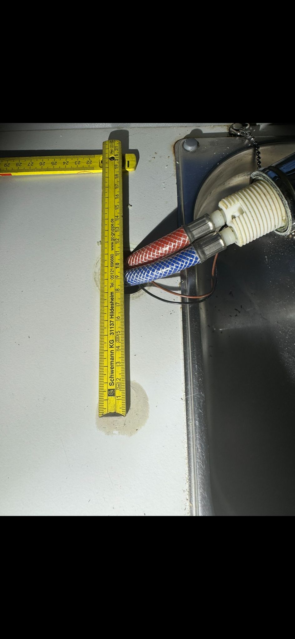

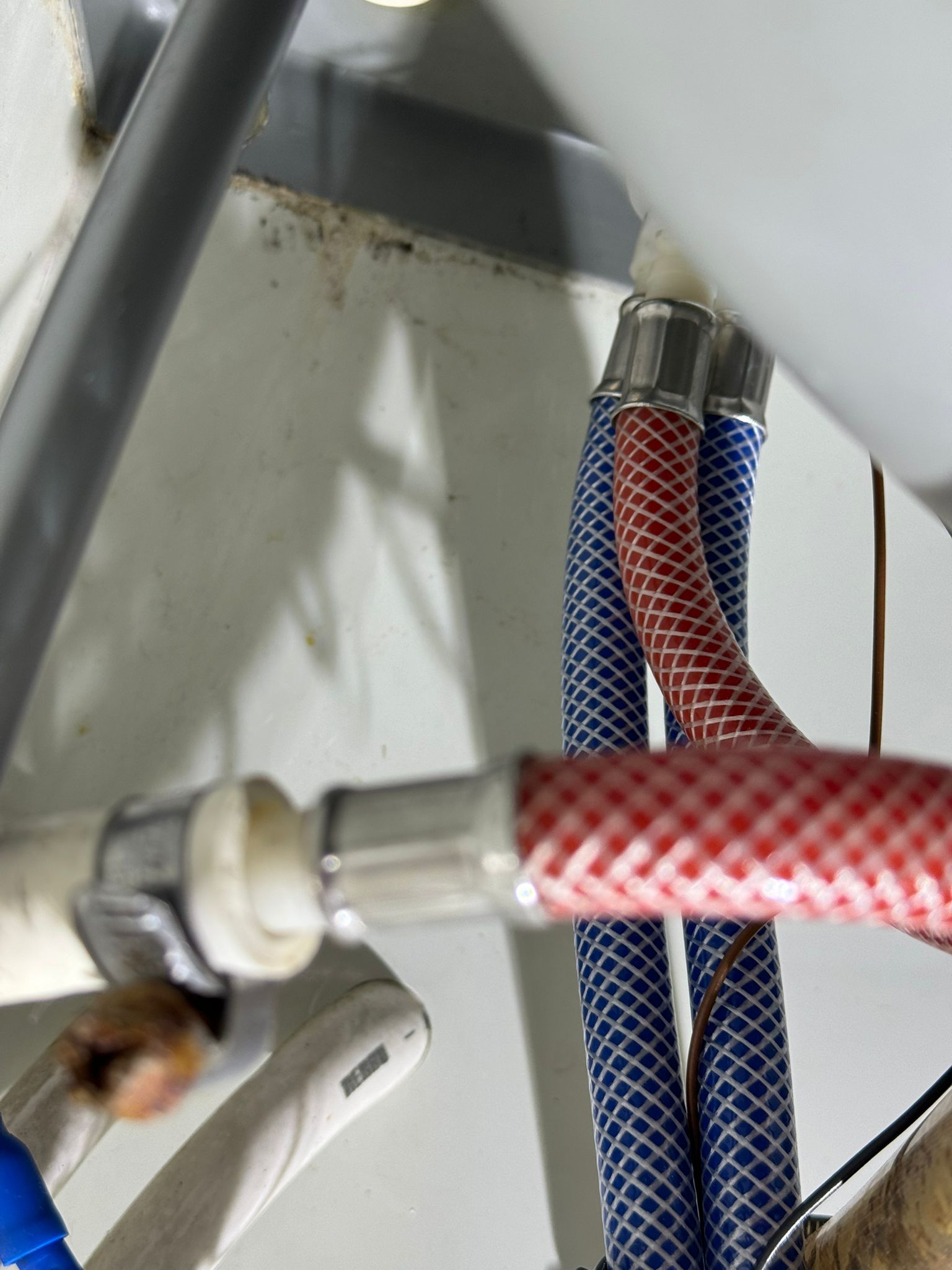

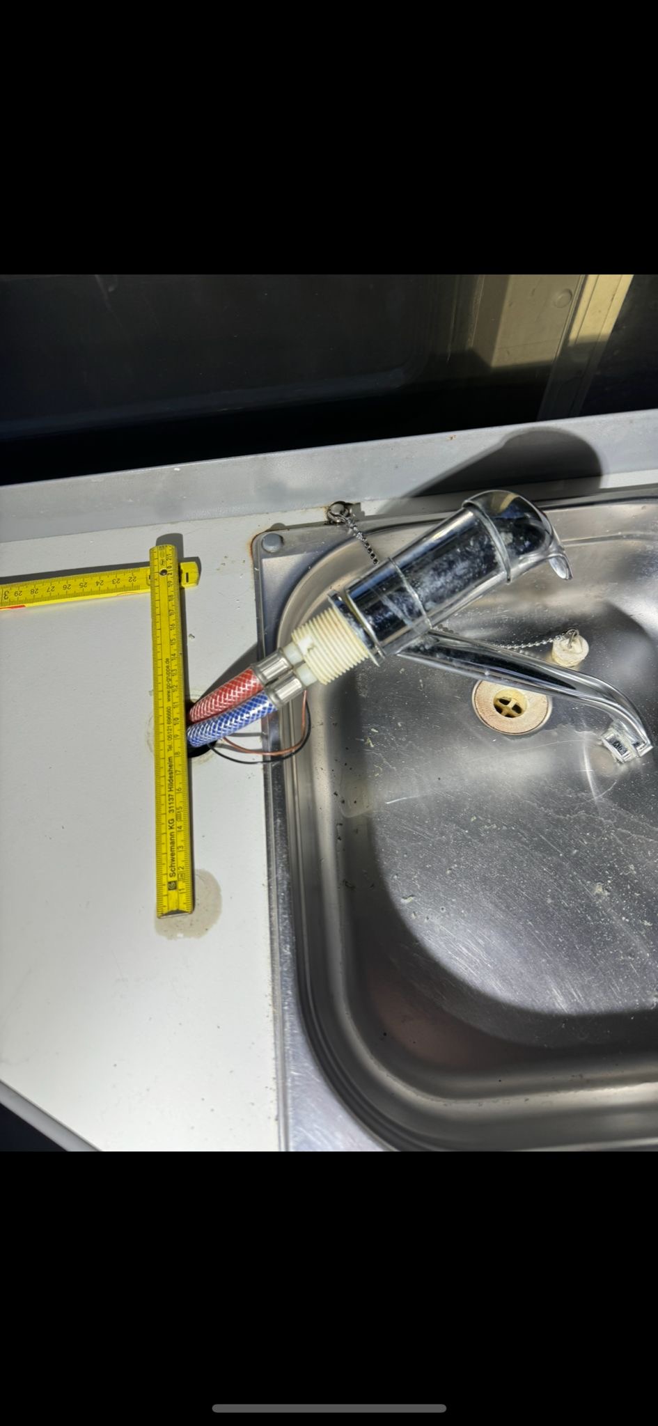

1) Wasserhahn im Küchenblock:
Ausgangslage:
- Die scheinbar originalen Wasserleitungen (warm und kalt) kommen an.
- der Wasserhahn wurde geändert
- es gibt 2 Leitungen zum Mikro Schalter
- insgesamt sind jedoch 8 Leitungen verfügbar
Ziel:
- ich meine dass eine Mischbatterie Carletta Reich richtig ist
- ergänzt wird das ganze durch 2 Reich MS-Automatik Schalter,
Um die Mikro Schalter wieder zu bekommen
Frage:
- ist das grundsätzlich richtig so oder völlig daneben ?
- wie werden die Automatik Schalter an die 8 verfügbaren Leitungen angeschlossen ?

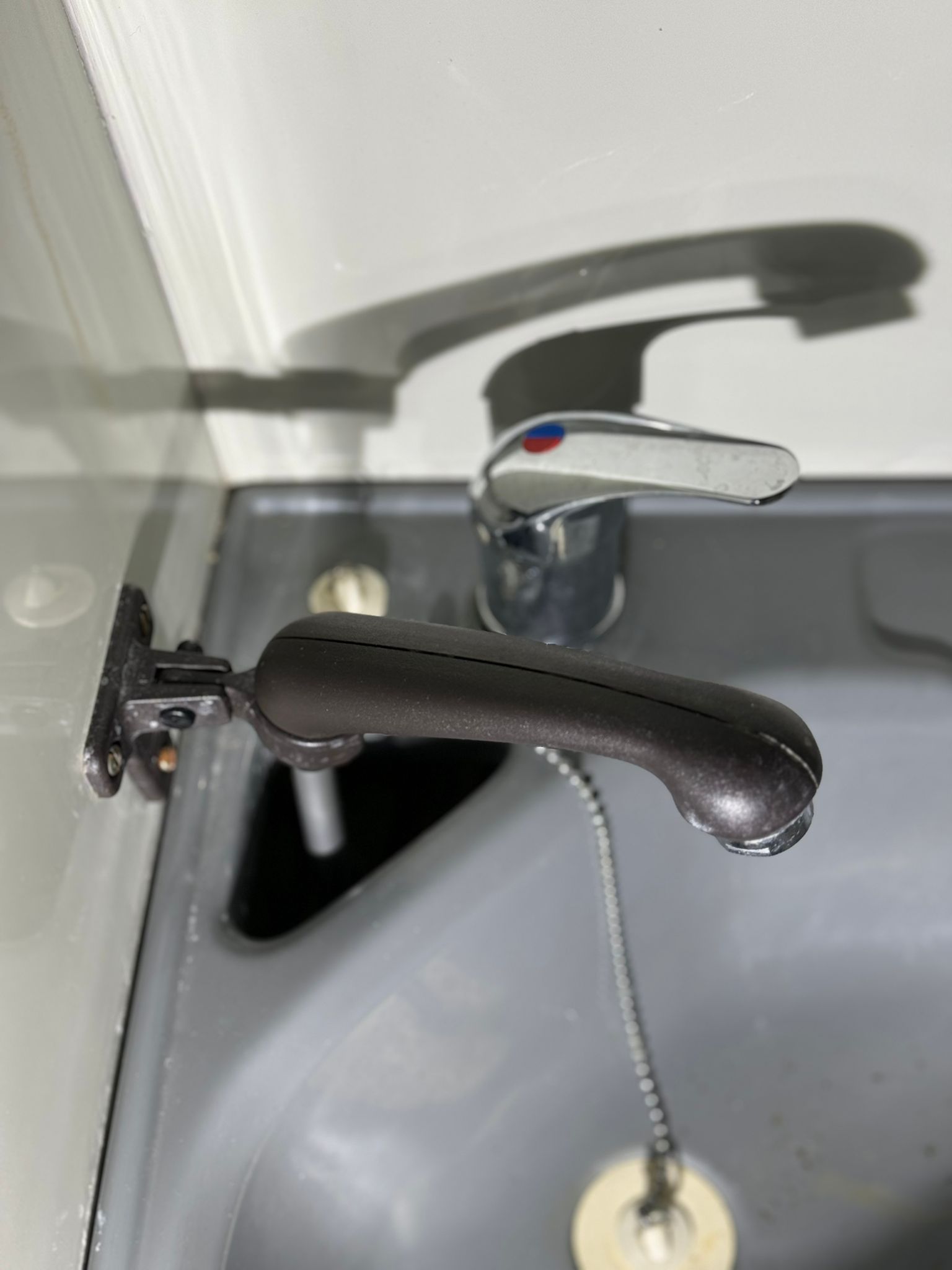

2) Wasserarmatur im Badezimmer
Ausgangslage:
- wieder Marke Pfusch Eigenbau
- scheinvar Original Leitungen Kalt und Warmwasser als Zuführung
- ein angeschlossener Mikro Schalter
- nur elektrische 2 Leitungen wurden sind verfügbar

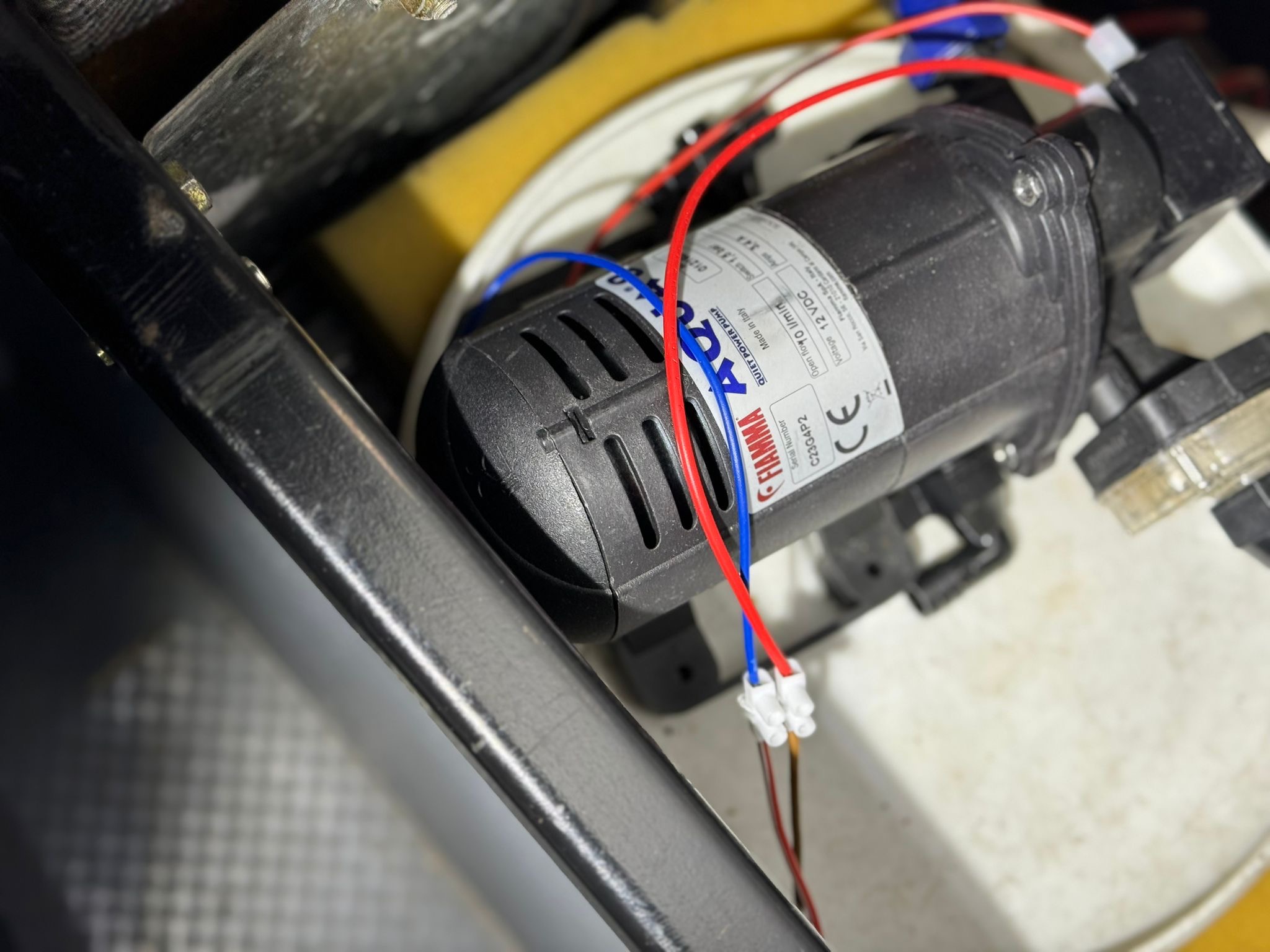

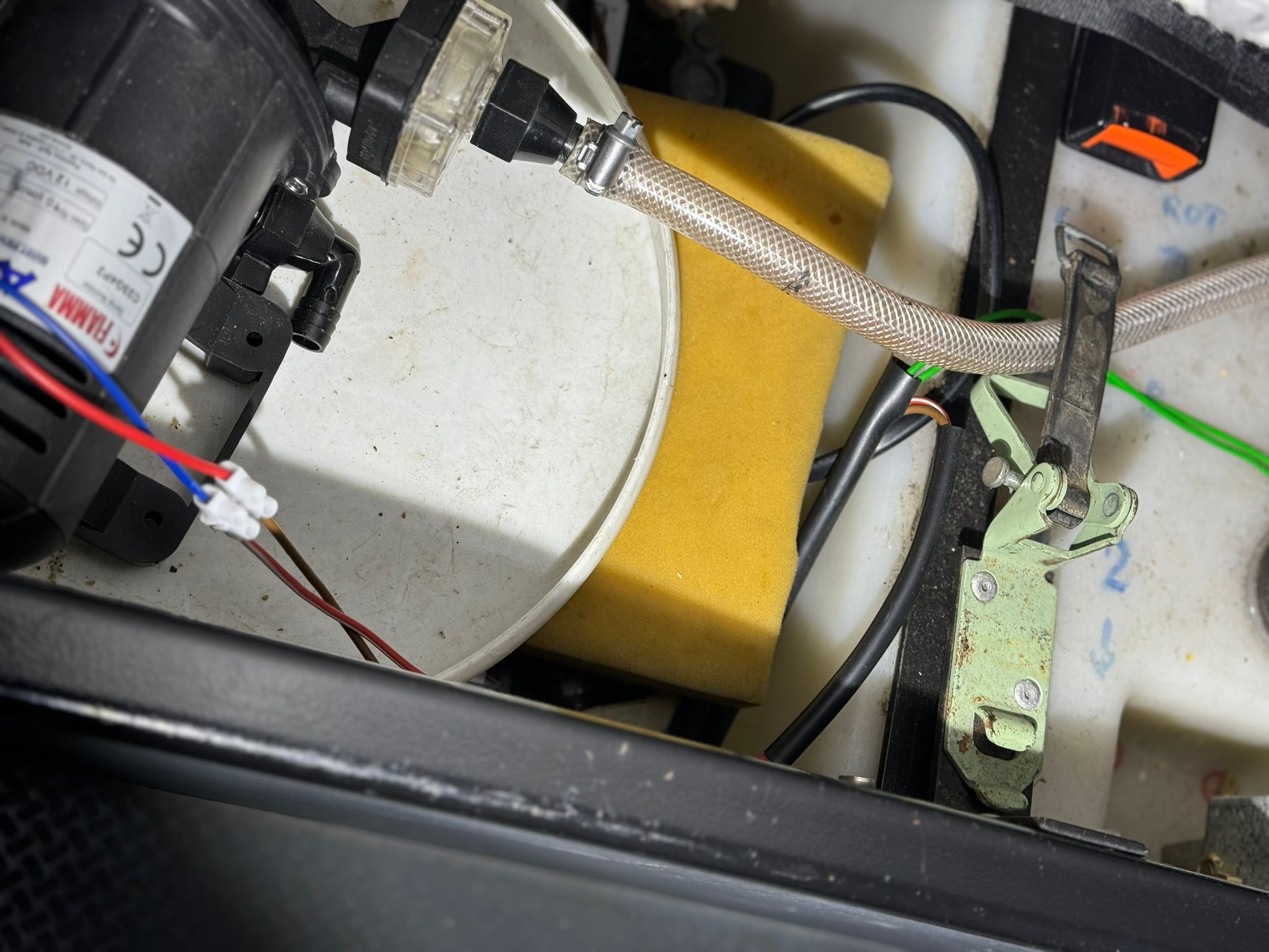

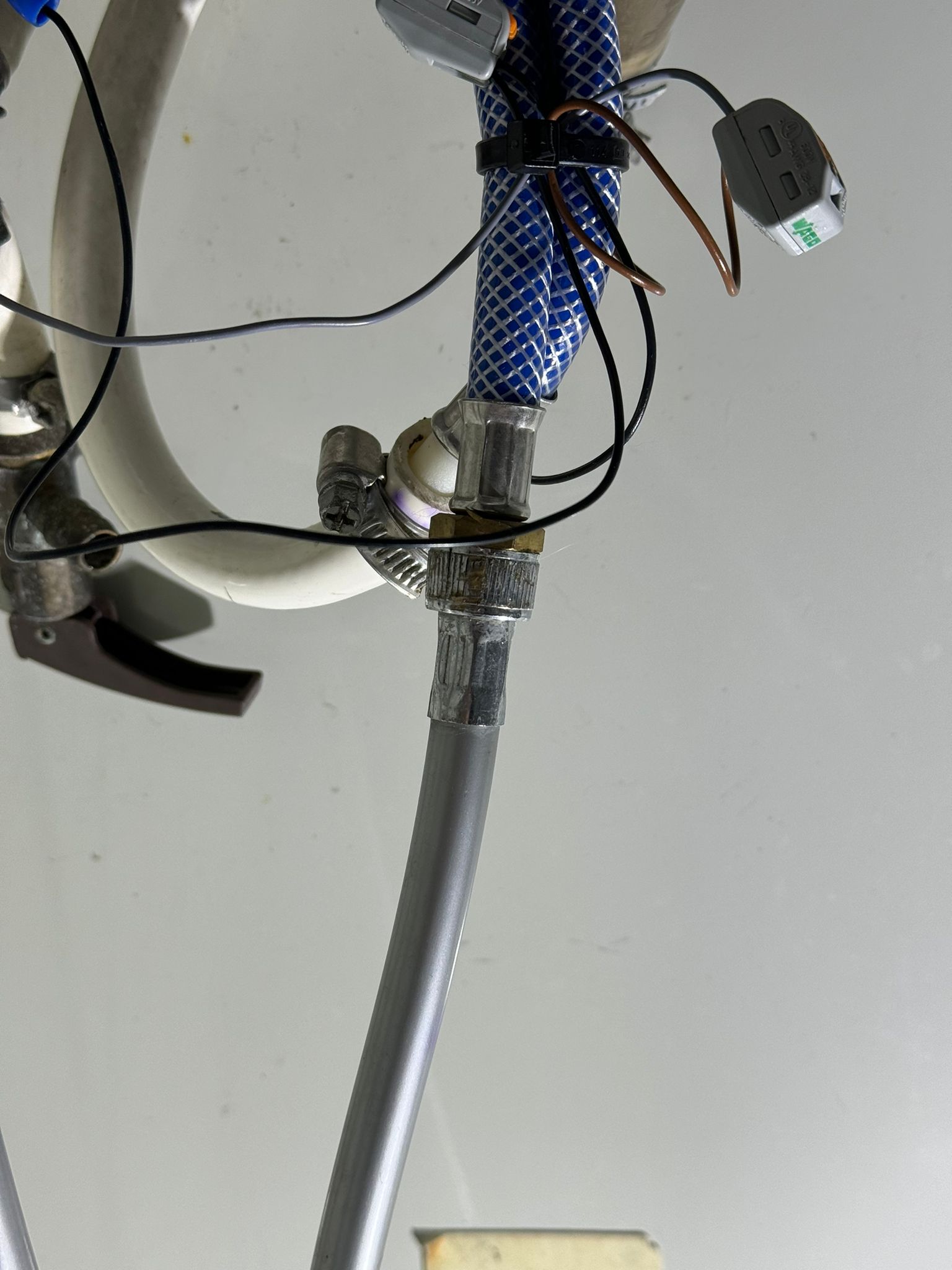

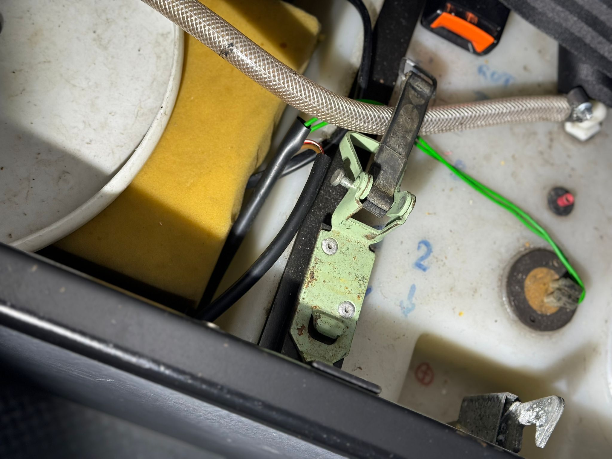

3) schlimme Situation mit Wasserpumpe
Ausgangslage:
- externe Pumpe außerhalb des Wassertanks
- Pumpe wird über Batterien mittels Schaumstoff und einer Frisbee gehalten (kein scheiss)
- 2 Leitungen sind an externe Pumpe angeschlossen
Ziel:
- Umbau auf originale Tauchpumpe im Tank (ich meine so gehört es sich im Florida)
Fragen:
- welches tauchpumpen Modell ist das richtige für den Florida ?
- wie werden die Leitungen für Mikro Schalter dort angeschlossen ?
Als krönenden Abschluss anbei die Fotos, damit ihr euch ein eigenes Bild der Schande machen könnt…

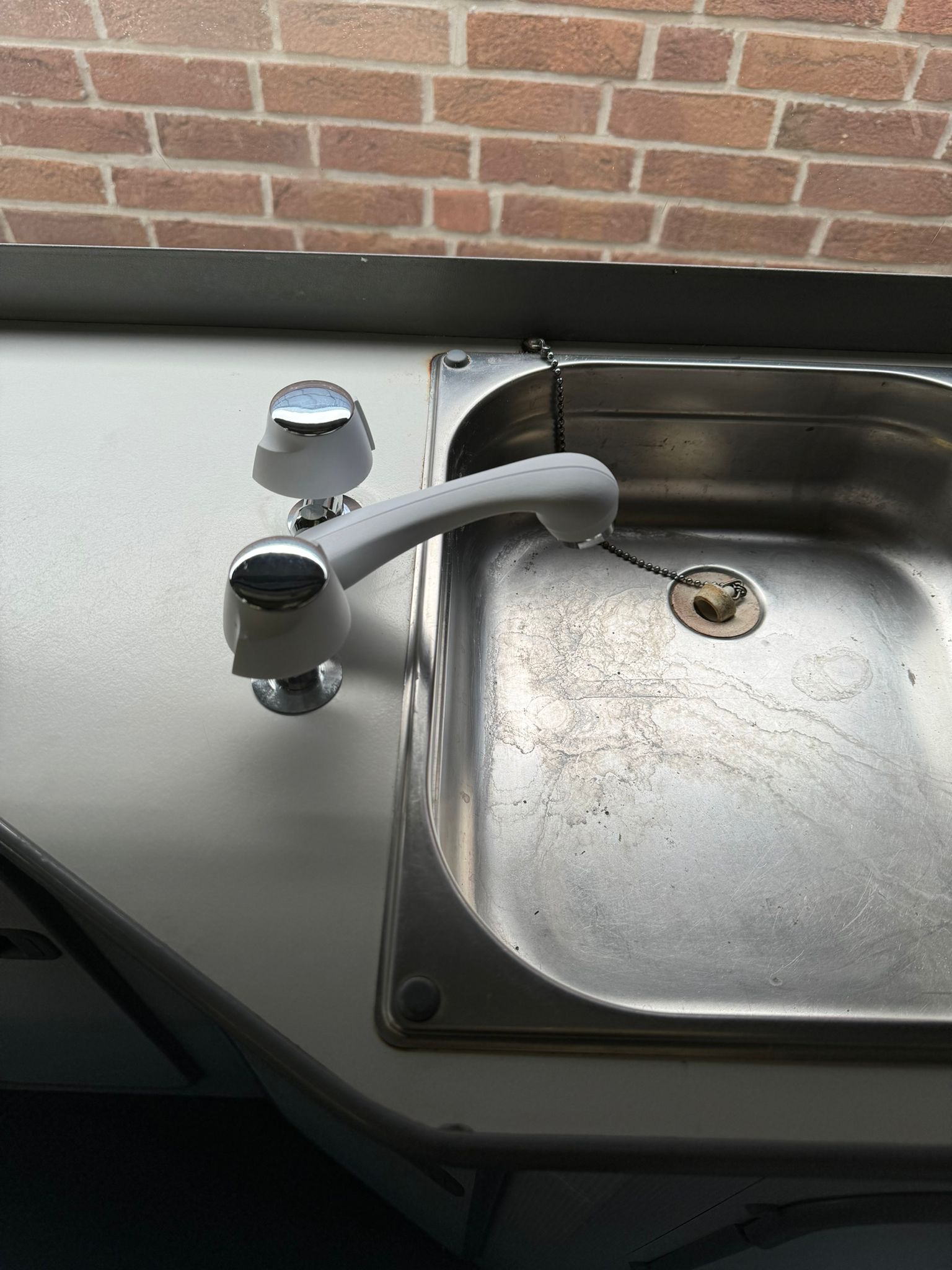

Beitragvon biertester » Freitag 15. März 2024, 21:32
Küchenblock
biertester
Beiträge: 29
Registriert: Donnerstag 9. September 2021, 21:26

Dusche

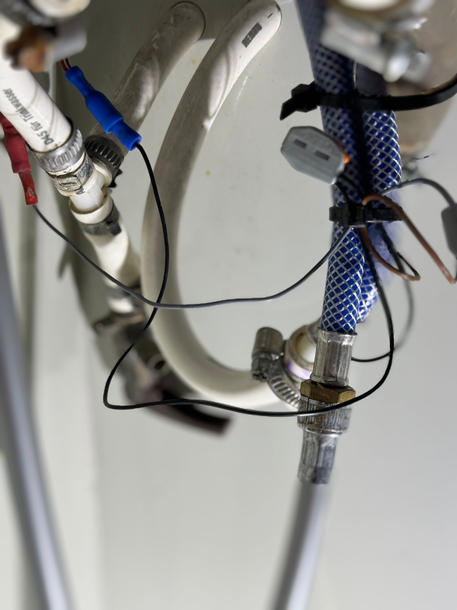

Beitragvon biertester » Freitag 15. März 2024, 21:41
Wasserpumpe
biertester
Beiträge: 29

Küche:
Reich Carletta ist richtig.
Für jeden Drehknopf gibt es einen Schalter, die überzähligen Kabel kommen also an den zweiten.
D.h. wenn Du mindestens an einem der beiden Knöpfe drehst, geht die Pumpe an, Du hast Druck und Wasser läuft.
Ein Schlauch kommt vom Tank unter der Bank, der andere vom Boiler unterm Dach.
In der Platte müsste eig noch ein zweites Loch sein. Ist da eins? Auf dem Foto sieht es irgendwie geflickt aus.
Bad:
Die Armatur müsste diese hier sein:
https://www.campingplus.de/wasser-sanit ... etta-weiss
Hier ist das Prinzip ein anderes: Ein Knopf regelt die Wassermenge, der andere die Temperatur, dh es gibt nur einen Mikroschalter, der wiederum die Pumpe einschaltet.
Duschkopf/hahn und Schlauch sind bei Dir original, wobei die Wandhalterung am Waschbecken eigentlich die für unter der Decke ist.
Die richtige Halterung am Waschbecken ist normalerweise nicht hoch/runter zu schwenken, vielleicht wurde aber ja auch zwei mal die gleiche verbaut.
Falls nicht, haben das wahrscheinlich die Vorbesitzer ausgetauscht, die Dinger brechen nämlich gerne.
Schau doch mal, was da bei Dir hängt.
Pumpe:
Normalerweise ist eine ganz simple Tauchpumpe innerhalb vom Tank.
Würde ich an Deiner Stelle zurückbauen. Die Pumpen gibt es überall.

Küchenblock:
Ja da ist ein zugemachtes Loch in der Arbeitsplatte.
Ich denke die beste Lösung ist hier die Reich Carletta Mischbatterie.
Um die Mikroschalter zu bekommen, benötige ich dann noch 2x den Reich Automatikschalter Messing.
Dusche:
Hier sifft die originale Armatur schon komplett durch und irgendwas ist undicht.
Ich werde hier den Reich Duschomat bestellen (Komplettpaket mit Mikroschalter).

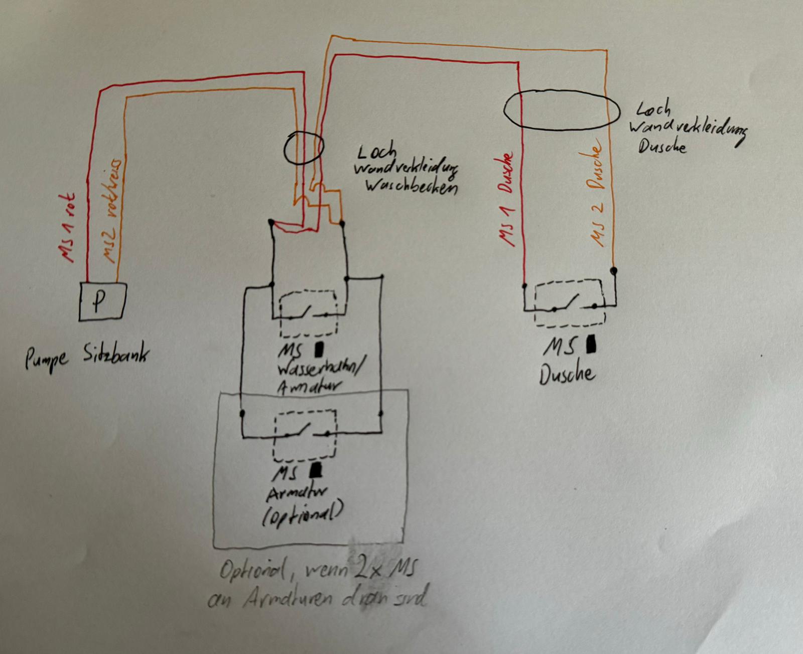

Beitragvon biertester » Mittwoch 20. März 2024, 15:59
Hallo Lukas,
Ich glaube ich habe das Rätsel gelöst :)

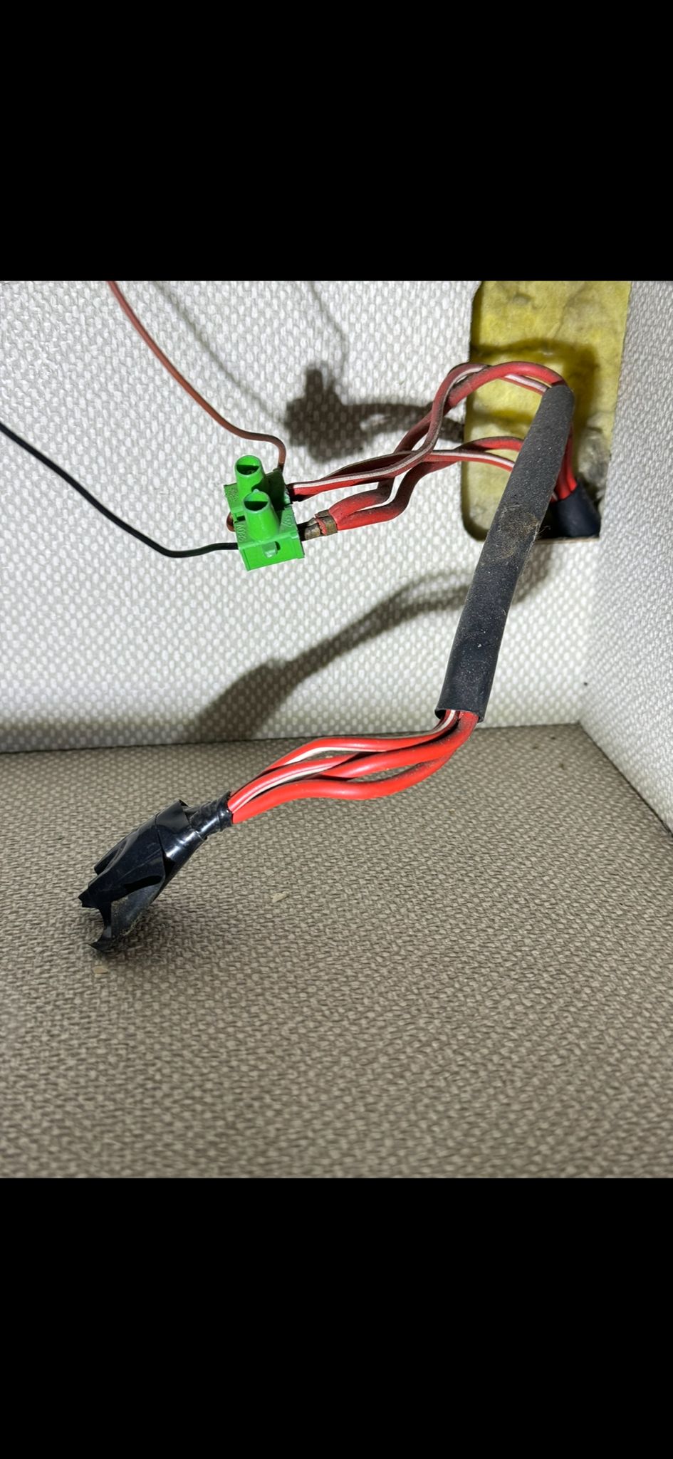

Tauchpumpe:
Hier kommen 2 Leitungen für die Mikrotaster Betätigung an
Schrank unter Spüle:
Hier kommen 4 Leitungen an,
Einmal die beiden Leitungen der Mikrotaster Betätigung von der Pumpe Und 2 weitere Leitungen die vom Mikrotaster der Dusche kommen.
Hier ist quasi die Koppelstelle realisiert, die 2 Leitungen Dusche und Pumpe Werden hier kontaktiert, um eine Parallelschaltung zu bekommen.
An diese Koppelstelle kommt dann zusätzlich die Leitungen des Mikroschalters vom
Spülbecken Wasserhahn dran (wenn es 2 Mikroschalter wegen Warm und Kaltwasser gibt, werden diese parallel angeschlossen).
Dusche:
Hier sollten nur 2 Leitungen rauskommen, an die der Mikroschalter der Dusche kommt.
Klingt erstmal etwas kompliziert beschrieben, ich mal es aber mal auf, dann wird es deutlich.
biertester
Beiträge: 29
Re: Frage zu originalen Wasserarmaturen im LT31 Florida
Beitragvon biertester » Mittwoch 20. März 2024, 16:28
So müsste die verschaltung im Original ausgesehen haben.
Koppelstelle ist somit unter der Spüle.
biertester

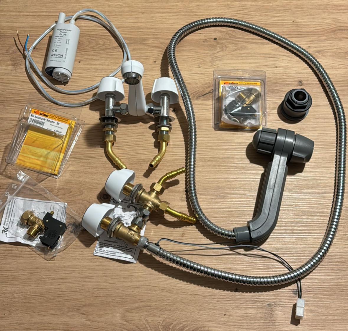

Mittlerweile sind alle bestellten Teile da.
Folgendes habe ich bestellt:
Pumpe: Tauchpumpe Reich High Power Pump Plus
Spülbecken: RK Reich Carletta Mischbatterie und 2 Reich Mikroschalter MS Automatik SB
Dusche: Reich Duschomat (nur grauer Schlauch mit Mikrotaster), dazu RK Reich Carletta Vormischer.
Ich baue demnächst alles ein, mache Fotos und hoffe, dass ich hier keine Fehlinvestition getätigt habe
(Das Zeug ist verdammt teuer, obwohl die Drehknöpfe echt billig wirken).

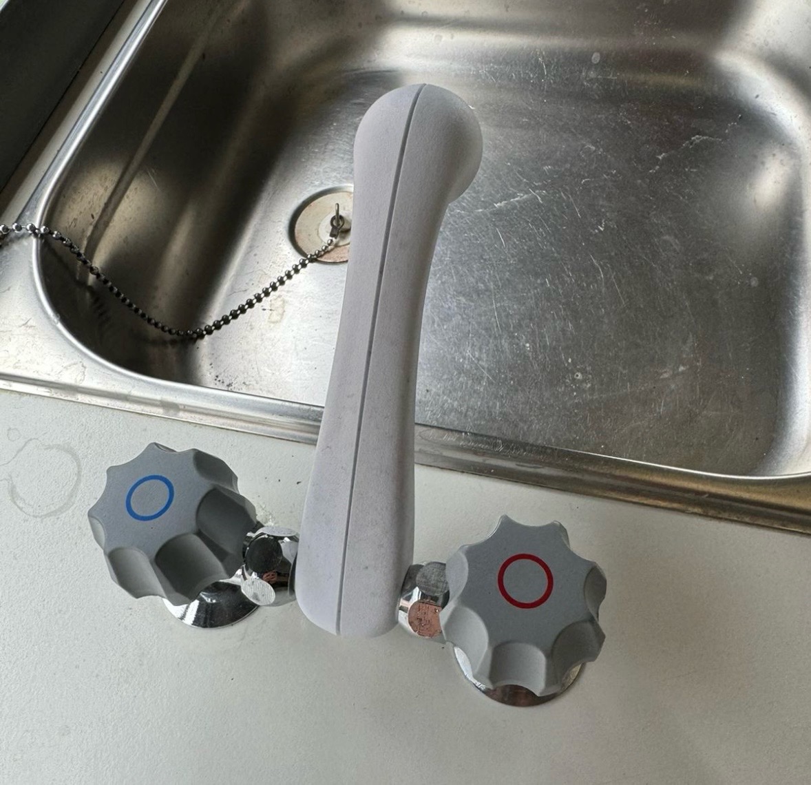

Beitragvon biertester » Dienstag 2. April 2024, 16:00

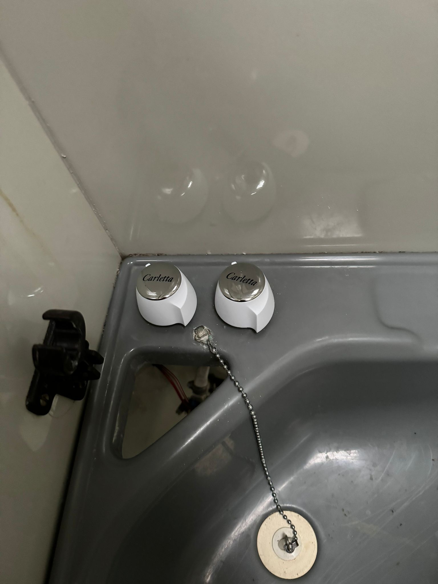

Dusche
Waschbecken

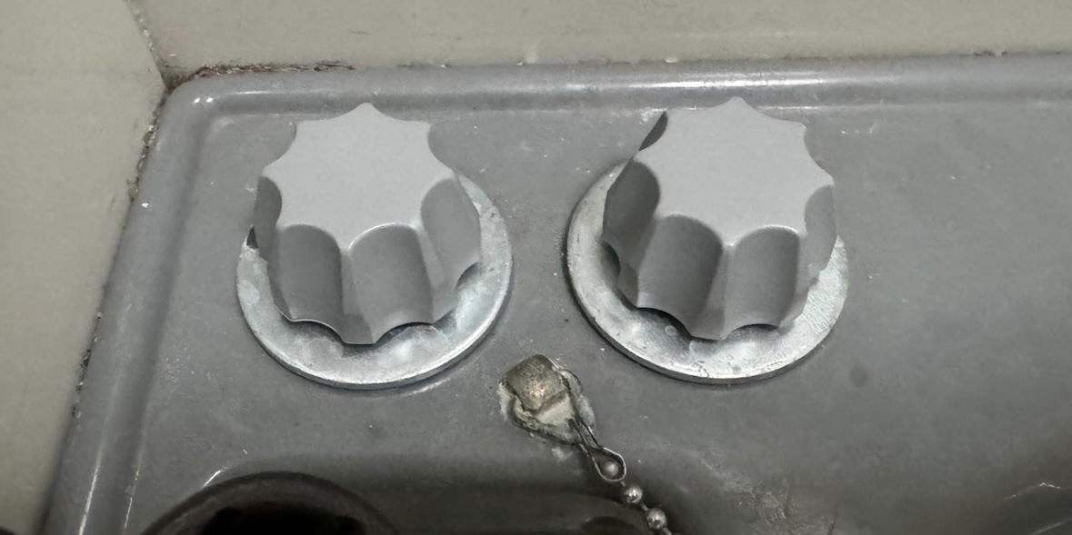

So, habe mittlerweile alles eingebaut und die Mikroschalter eingestellt.
Die verbastelungsscheisse des Vorbesitzers konnte ich ganz gut bekämpfen.
Es wurden zum Glück nur Dinge verbastelt an die man ganz gut rankommt.
3 Dinge stören mich noch:

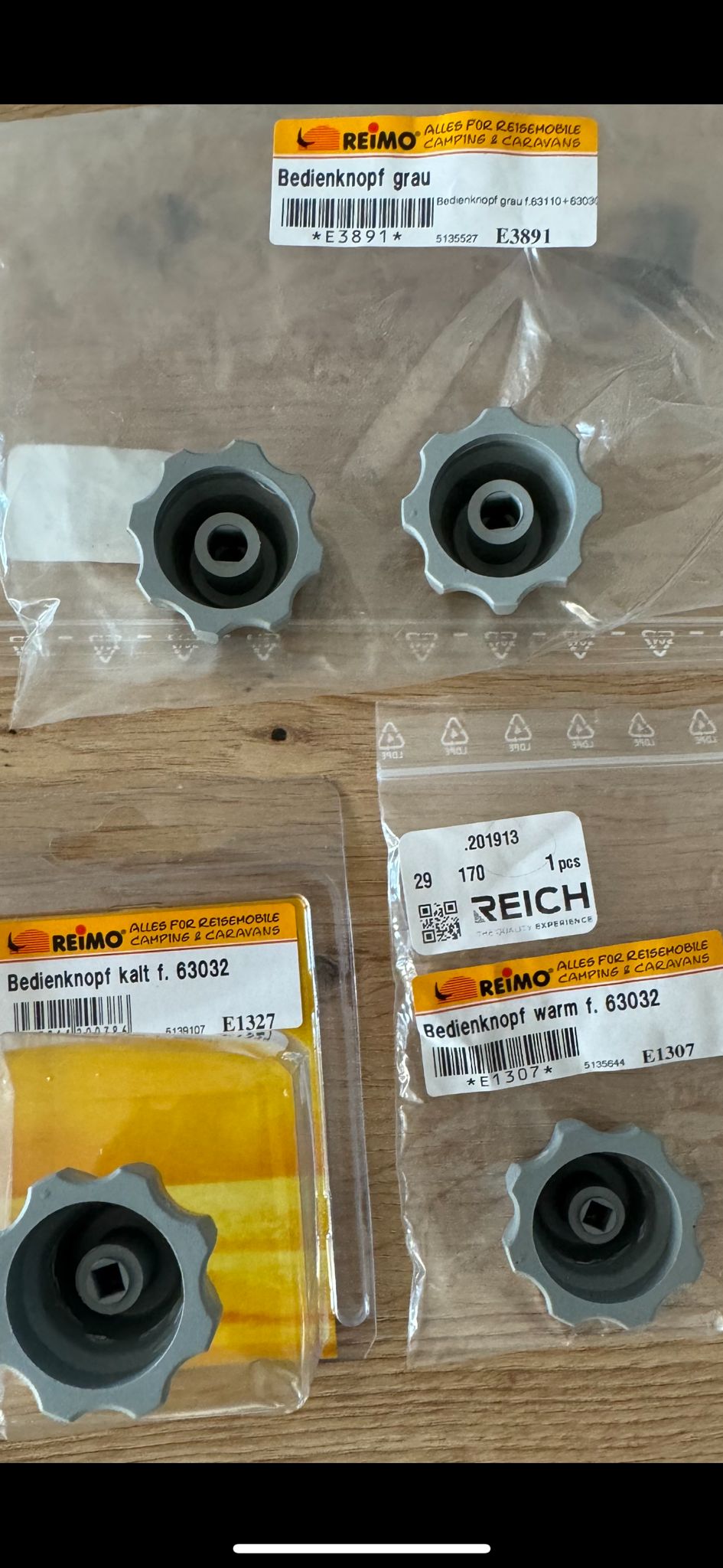

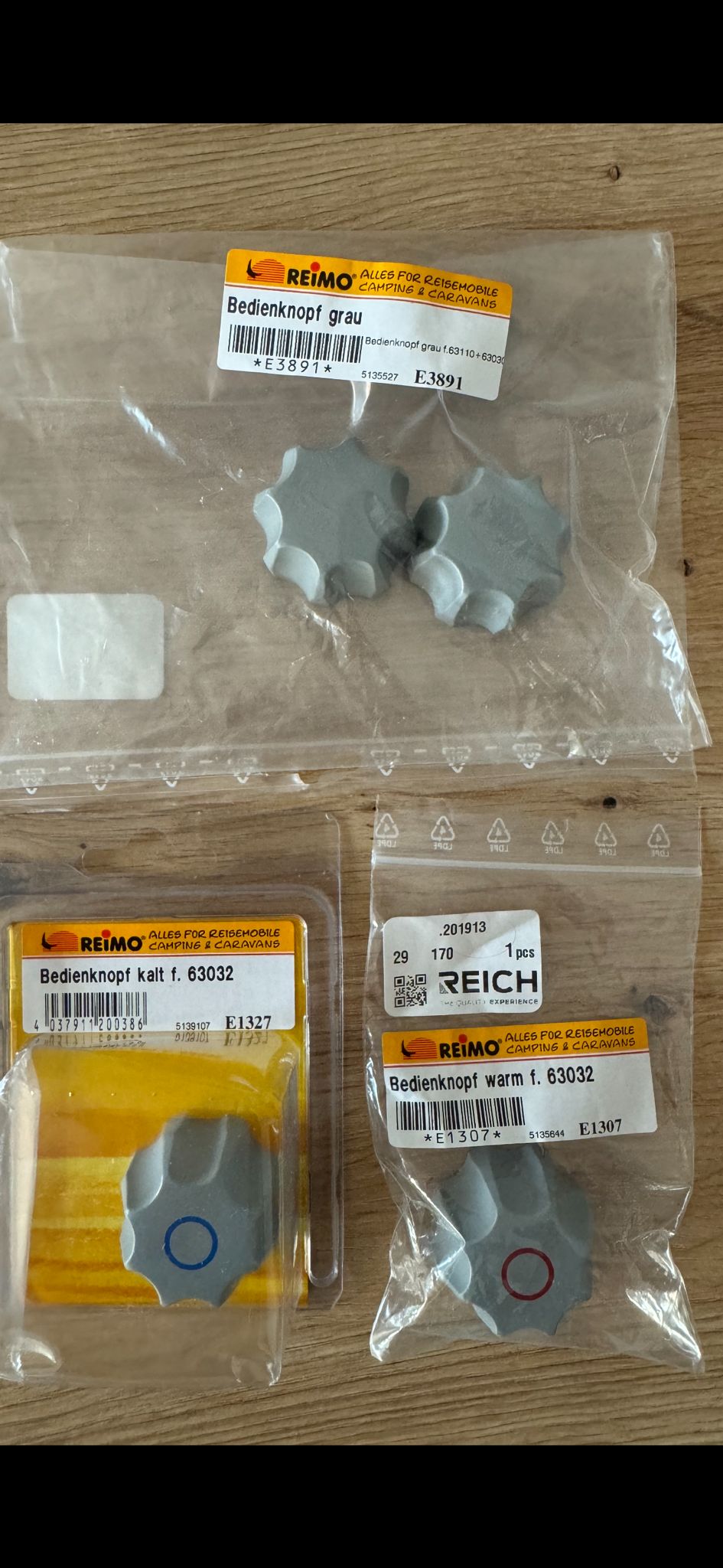

1. Die Reich Carletta Griffe wirken verdammt billig und minderwertig (der Rest der Armatur ist hochwertig)
2. Die Tauchpumpe hat etwas zu wenig Leistung, das Wasser aus dem Wasserhahn Küchenzeile ist etwas zu wenig.
Hier würde ich die Tandem Pumpe von Reich testen.
3. Das gesamte Prinzip, dass 3-4 Ampere auch noch als induktive Last über diese pissigen Mikroschalter geschaltet werden sollen, scheint mir ziemlich wacklig zu sein. Hier überlege ich ein Relais oder einen MOSFET zum Schalten einzusetzen,
Damit die Mikroschalter länger als eine Saison halten.
biertester

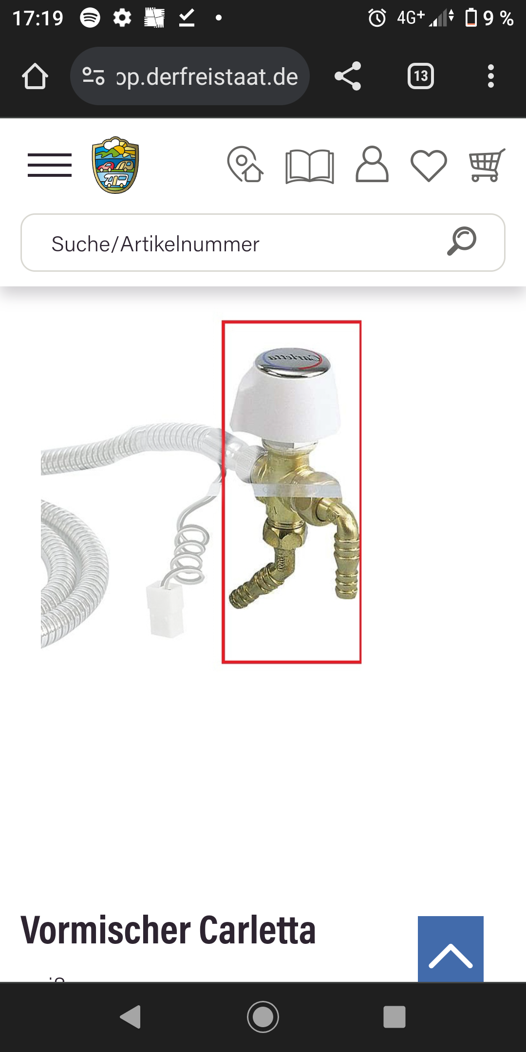

Beitragvon Florida1994 » Freitag 5. April 2024, 10:08
Das mit den Drehknauf der Carletta ist mir auch aufgefallen. Vorallem gehen die sehr leicht ab, sprich wenn man den Knauf aufdreht hat man ihn gleich in der Hand. Im inneren ist eine Kleine Nut. Muss man die Griffe erst mit leichter Gewalt fest drücken damit sie sich nicht mehr lösen?
Die Mikroschalter reichen schon aus, sind ja die selben wie original verbaut waren.
Im Bad hast du jetzt die falsche Mischarmatur. Man hat ja am Duschomat oben den Knauf eingebaut um den Druck des Strahls einzustellen. Auch der Mikroschalter ist im Duschomat integriert. Man braucht also nur den Vormischer mit einem Knauf zum einstellen des Warm/Kalt Mischverhaeltnis. Das hier wäre der richtige
Oder habe ich einen Denkfehler?
Florida1994
Beiträge: 5
Registriert: Montag 18. Dezember 2023, 12:56
Fahrzeug: Florida 1994

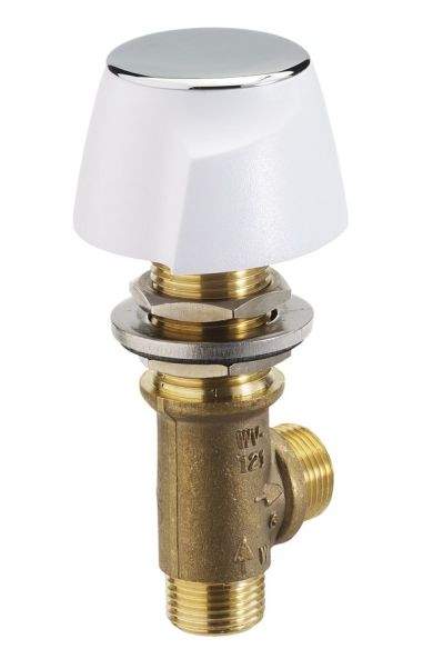

Beitragvon Florida1994 » Freitag 5. April 2024, 17:20
Ähh ich meine diesen Vormischer.
Florida1994
Beiträge: 5
Beitragvon biertester » Sonntag 7. April 2024, 15:06
Nein, du hast keinen Denkfehler, alles richtig was du schreibst :)
Bei mir ist quasi Wasser an/aus redundant ausgelegt.
Die von dir gezeigte Variante deckt alles ab.

Beitragvon biertester » Mittwoch 12. Juni 2024, 14:45
realET hat geschrieben:
Florida1994 hat geschrieben:Hallo,
Hi!
Ich hab im Frühjahr auch eine neue Carletta Mischbatterie in meinen Florida eingebaut und kann bestätigen, dass die Drehknäufe mit (sanfter) Gewalt aufgedrückt werden müssen. Sie rasten dann ein.
Bei mir funktioniert damit nun alles wieder prima. Allerdings macht die 30 Jahre alte Original-Carletta (braun) einen hochwertigeren Eindruck. Hoffentlich hält die Neue ebenso lange...
Schöne Grüsse,
Tobi
Hier habe einen Unterschied festgestellt zwischen Bad Armatur Griffen und den Küchen Armatur Griffen:
Bad: Leichter Druck und sie rasten perfekt ein, nur Optik eben nicht so schön.
Küche: Katastrophe, zu viel Spiel von Anfang an, am Metall der Armatur sehe ich schon kleine Kunststoffteilchen.
Ich hoffe auf die Lieferung der vermeintlichen Originalteile von Reimo. Sobald sie da sind (falls sie denn kommen), berichte ich und kann gerne die Reimo Bestellnummern zur Verfügung stellen.
Irgendwie hat es der Lieferant RK Reich nicht so mit eigenem Ersatzteilkatalog/Shop.
Beitragvon biertester » Freitag 2. August 2024, 16:09
Sooo, die RK Reich Teile wurden von Reimo-Pan geliefert.
Was soll ich sagen, es liegen Welten zwischen den Standard Bedienteilen die bei den Armaturen dabei waren und diesen „Ersatzteilen“.
Massiver Kunststoff (so massiv wie Kunststoff eben sein kann), festes einrasten, kein Spiel und optisch Top.
Ich brauchte folgende Drehknöpfe:
2x E3891 für Dusch Armatur
1x E1307 für Warmwasser Spüle
1x E1327 für Kaltwasser Spüle
Aber seht selbst auf den Fotos.
Warum RK Reich bei der Auslieferung der ansonsten hochwertigen Armaturen standardmäßig solche Schmutz Drehgriffe beilegt, bleibt wohl deren Geheimnis.

Kleiner Nachtrag:
Der Wasserdruck ist nun voll da (im Sieb des Wasserhahns hing vom ganzen Reinigen noch Scheisse drin).
Es folgt jetzt die Umrüstung auf ein Hella Solid State Relais zur Wasserpumpen Steuerung (Test war schon erfolgreich)
Die Umrüstung auf Gasflasche ist fast vollzogen.
