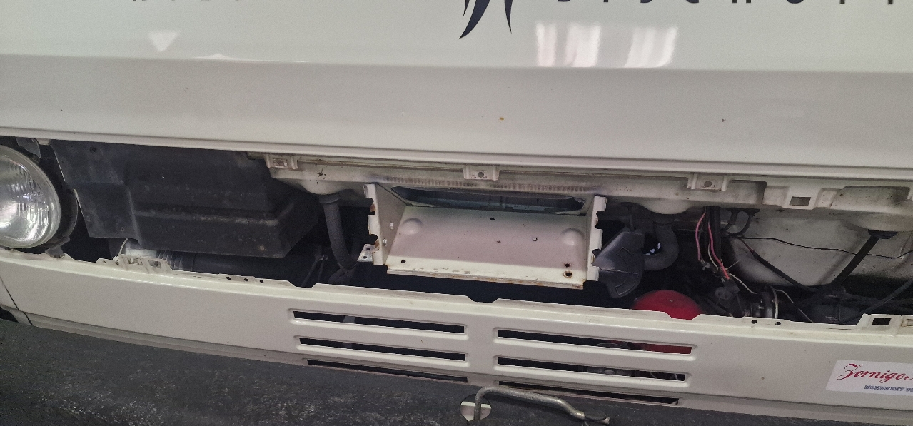

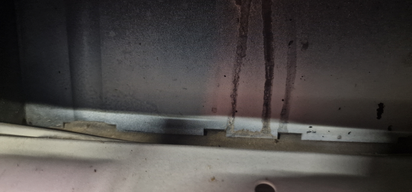

Beitragvon frarit » Donnerstag 4. April 2024, 12:08
Hallo Johannes.
Das Wasser kommt frontal in die Lüftung rein. Es gibt vor der Dichtung einen Schlitz als Ablauf.
Das sind die Bilder mit der unteren Dichtung von meinem LT.
Gruß Frank
