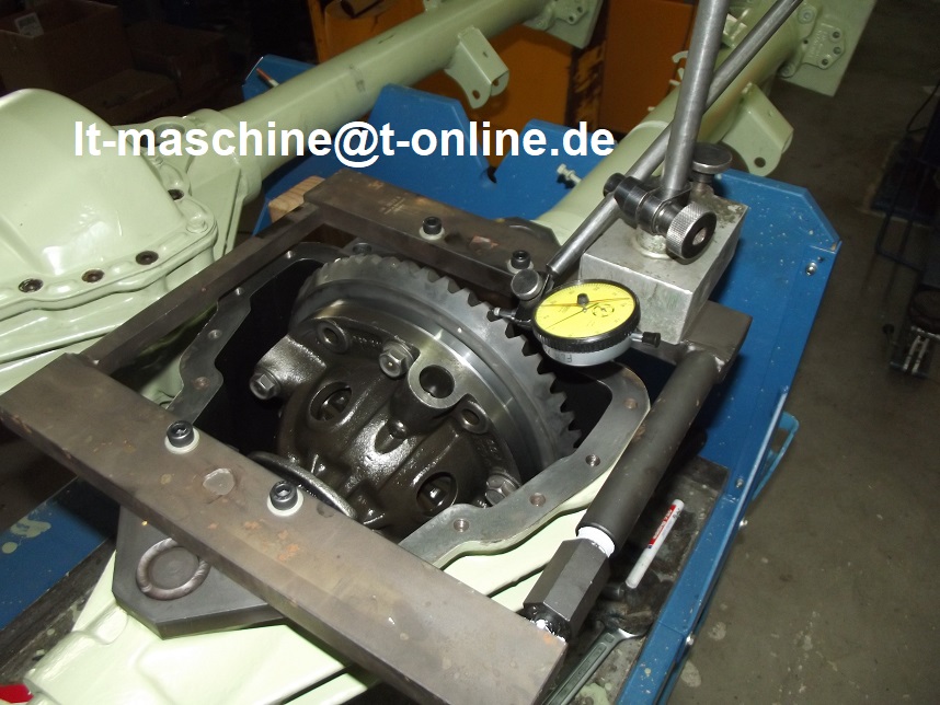

Kann ich an der Schweren Zwillingsachse das Ausgleichsgetriebe und den Triebling einfach umtauschen ?? Ich hab kein Bock die Achse komplett auszutauschen
Normalerweise müsste es gehen . Den Triebling samt Lagergehäuse ist vorne nur angeflanscht da kann man das komplette Packet abnehmen ohne da irgendwas zu demontieren!? wenn ich die "Steckachsen " ziehe und den Deckel hinten öffne kann ich das Ausgleichsgetriebe entnehmen oder habe ich etwas nicht beachtet??? Oder muss sie dann auch neu eingestellt werden??

ja, im prinzip ist das richtig. mit etwas glück kannst du das diffgetriebe auf diese art umbauen.
normalerweise benötigt man aber vag-spezialwerkzeug dafür:
-gehäusespreizer ( um den diffkorb rein und rauszubekommen, denn der sitzt mit vorspannung drin, wenn nicht haben die lager schon zu viel lose. )
-den einstellmeister ( für die richtige montagetiefe des trieblings )
-entsprechende einstellscheiben ( für das trieblingsgehäuse und auch für den diffkorb )
-und eine messuhr mit magnetfuß ( siehe foto )
-weiteres vag-wekzeug und material, wenn man den triebling aus dem gehäuse holt und wieder einbaut.
Du solltest dir auf jeden fall vorher den rep-leitfaden für die hinterachse durchlesen, um das einzuschätzen.
meiner meinung nach, wäre es schon ein ziemlicher glücksfall, wenn du auf all das verzichtest und die achse trotzdem gut und lange läuft.
nicht umsonst steht auf jeder getriebe-paarung ein genaues abmaß ( im 5/100mm bereich ), wie diese genau einzubauen ist... also bei jeder paarung steht ein anderes/individuelles maß drauf.
gruß carsten

Ja dessen bin ich mir bewusst ich gehe mal davon aus das die Gehäuse schon in einer engen Toleranz gefertigt wurden und ich ja das Triebling/Tellerrad paar ja genauso so übernehme wie es in der zweiten Achse gesessen hat. Das dass Ausgleichsgetriebe mit Vorspannung sitzt wusste ich nicht auf dem Bild ersichtlich scheint ja ein Spreizungsrahmen zu sein ? der lässt sich einfach nachbauen. Messuhren und Halter sind ebenfalls da. Um das Flanken Spiel zumindest zu überprüfen. 15-25 Hundertstel? Ist das richtig?

15-25 Hundertstel?
ja, das ist richtig. aber lese dir den leitfaden durch, da ist noch mehr zu beachten.
