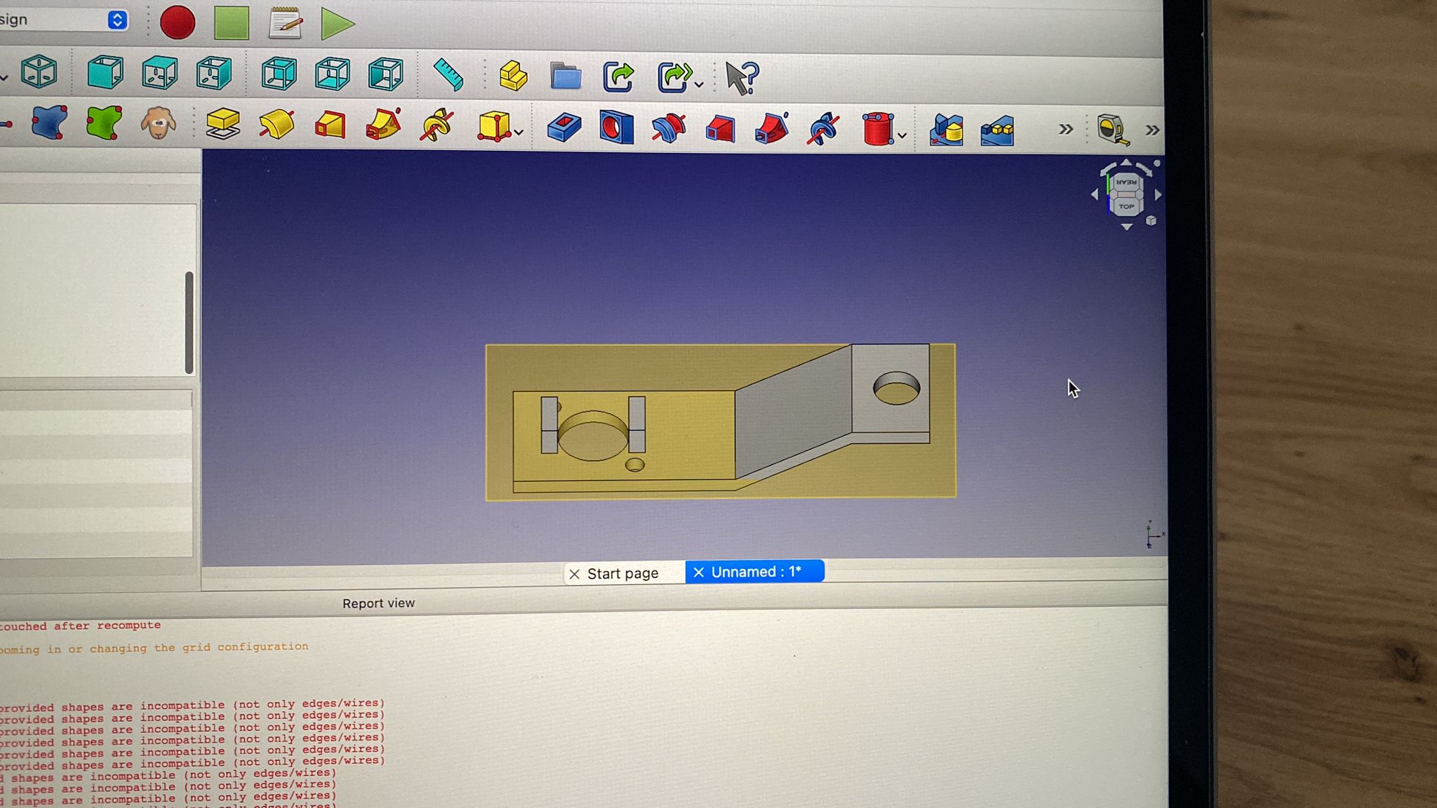

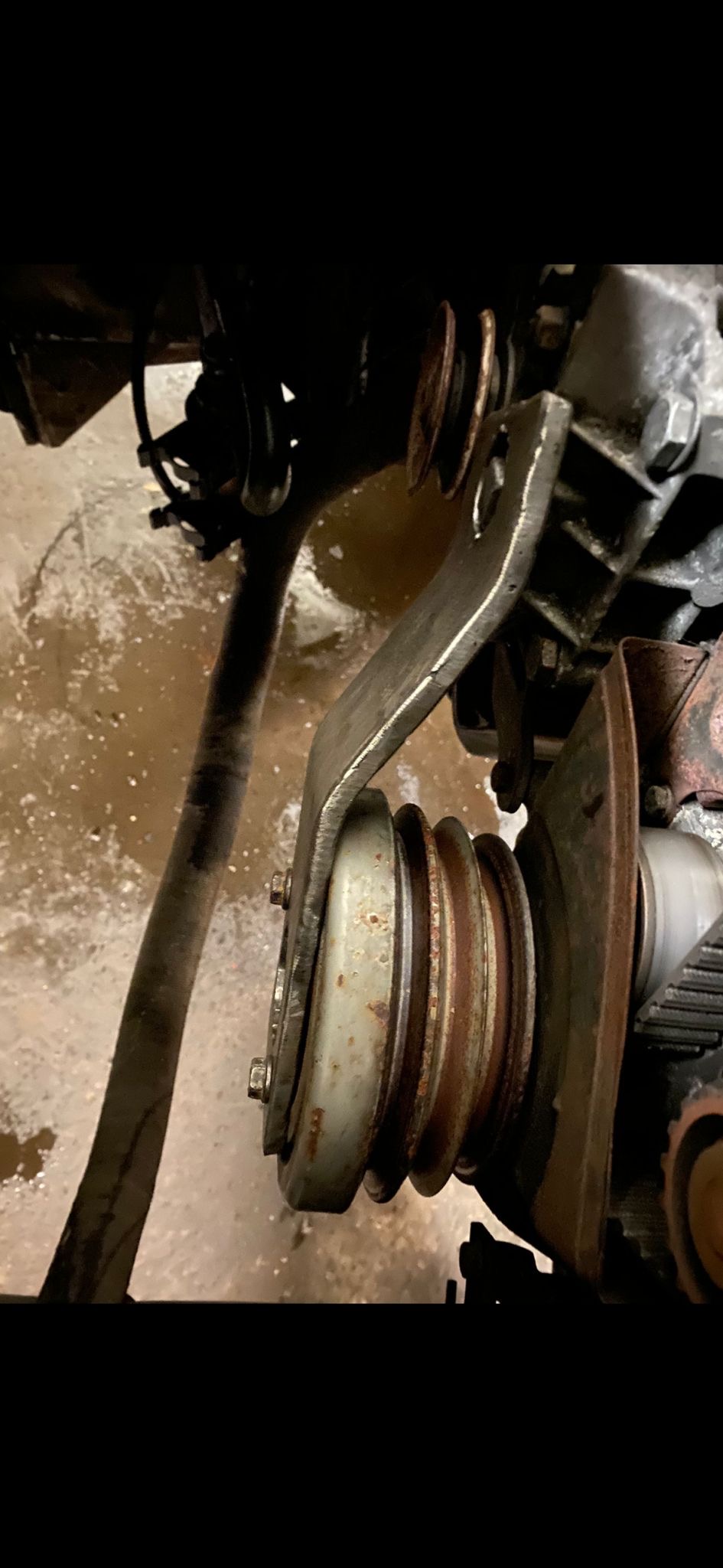

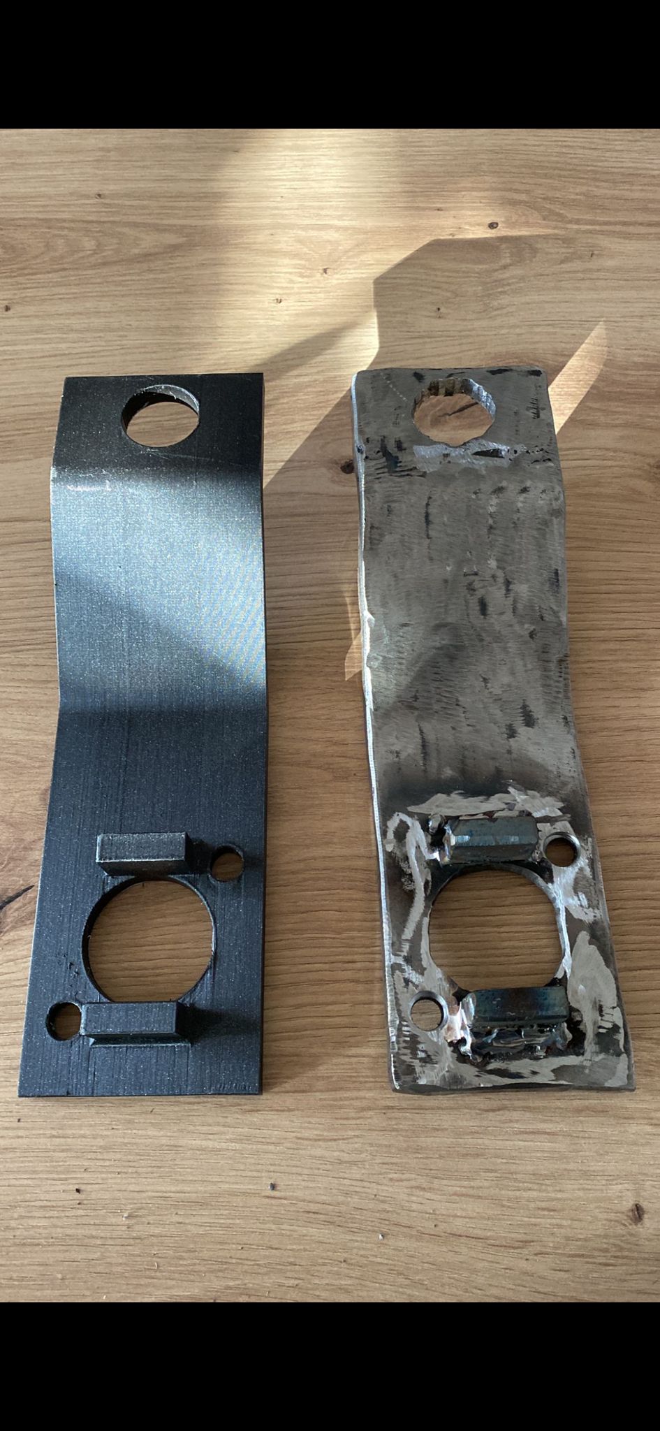

Anbei ein erfolgreicher Nachbau des VW 3181 Werkzeugs für den Zahnriemenwechsel.
Habe mir anhand der Zeichnungen im Wiki das Werkzeug 3181 als CAD Modell nachgebaut.

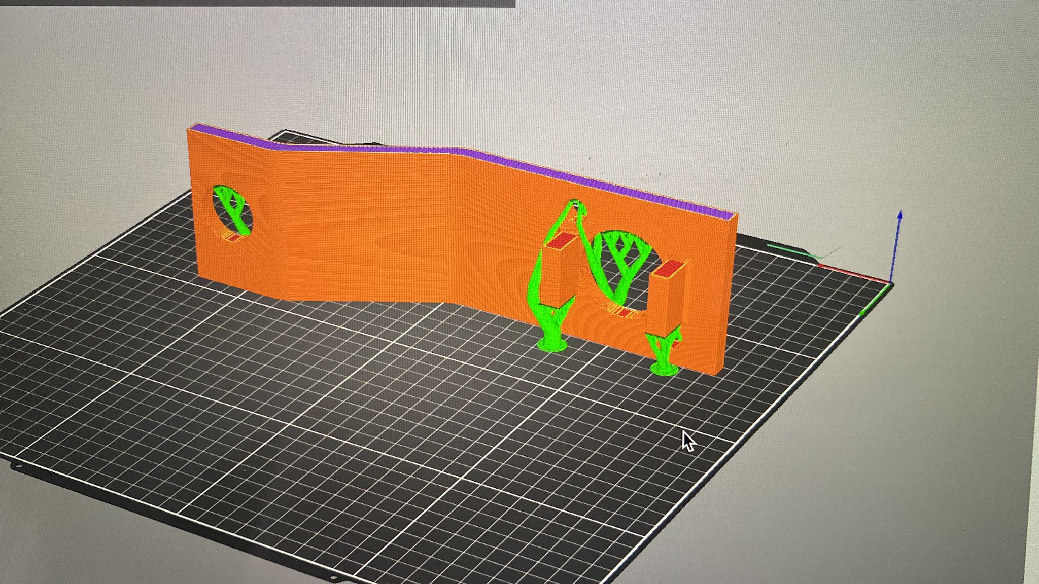

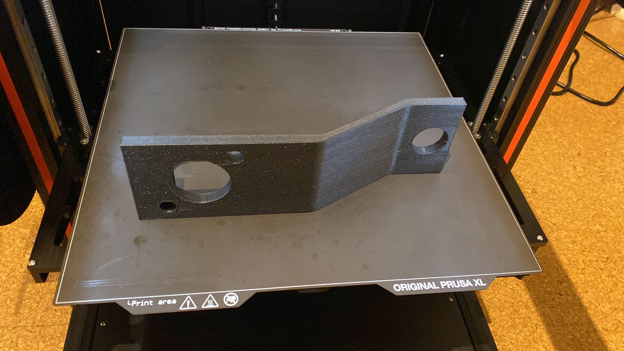

Danach auf dem 3D Drucker ausgedruckt (leider zu viel Drehmoment für PLA)

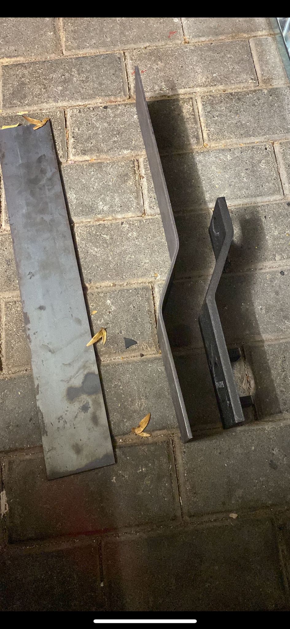

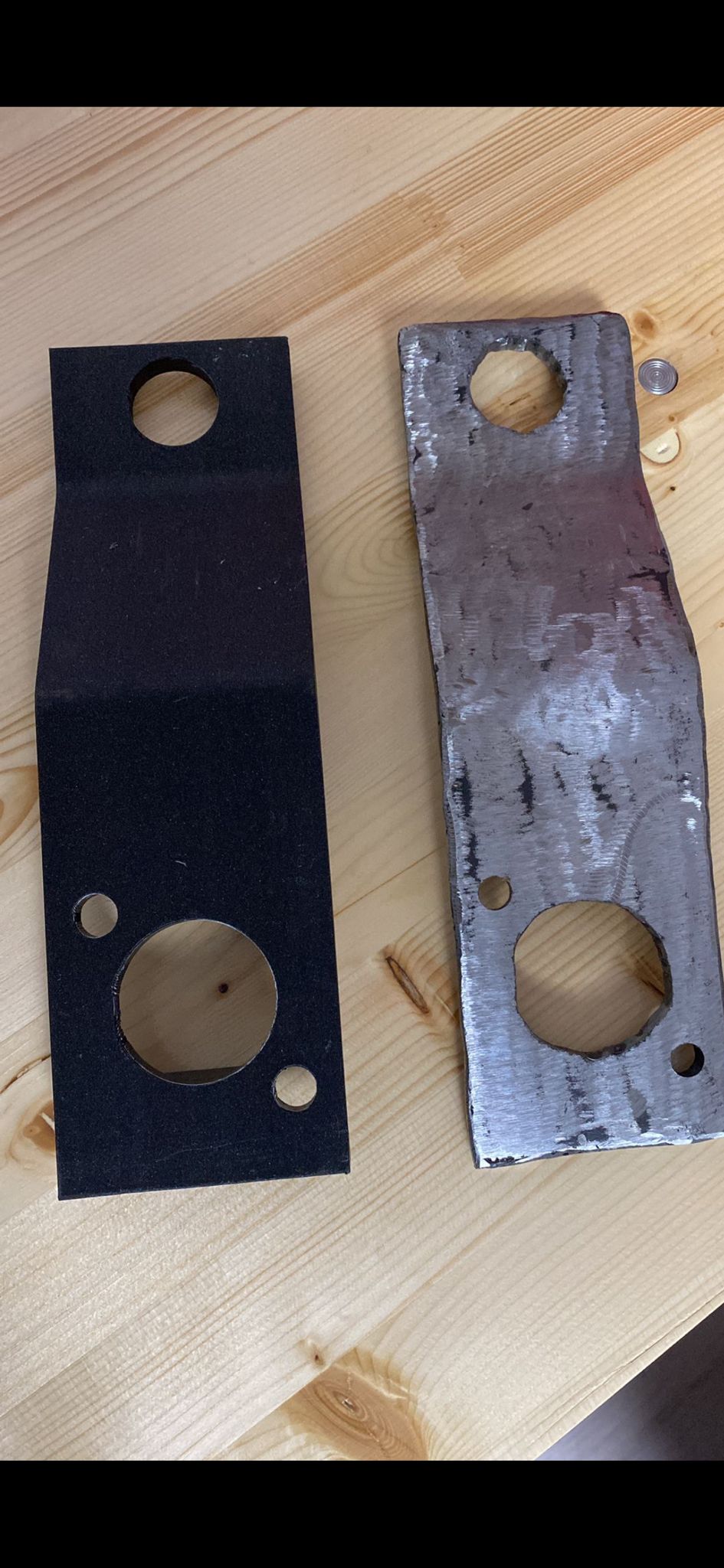

Anschließend zwei 5mm dicke Profile zurecht gebogen und zusammen geschweißt.
Dann die Bohrungen gesetzt und die Abstandsprofile angeschweißt.
Und siehe da, es hat funktioniert.
Ich stelle das 3D Modell in den nächsten Tagen bei Thingiverse online.
Witzigerweise habe ich 2 Tage nach der erfolgreichen Wechsel das Originalteil für 20 Euro bekommen…
Aber vielleicht kann ja jemand von euch damit was anfangen und ggf. optimieren ;)

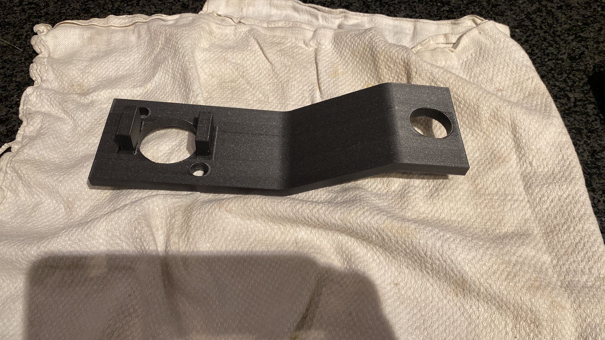

Beitragvon biertester » Dienstag 11. Juni 2024, 20:33
Weitere Fotos
