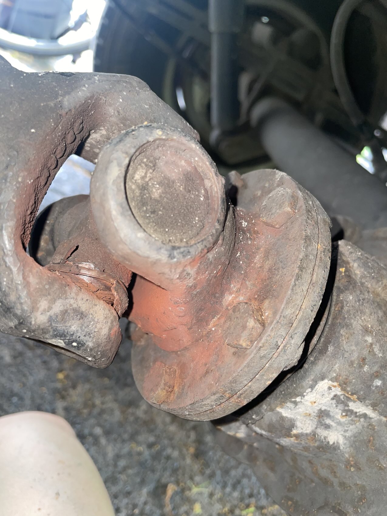

habe mal die Kardanwelle überprüft. Da scheint das Lager hin zu sein (siehe angehängtes Foto). Wobei mir, dem Wiki nach, nicht ganz klar ist was man da jetzt machen muss.
Das Lager scheint kein Spiel zu haben. Ein Rappeln oder Vibrieren habe ich auch nicht. Nur dieses Quietschen/Zwitschern.
Im Wiki steht: "So lange die Buchse noch OK ist, kann man für kleines Geld ein neues Gelenk einbauen. Ist erst einmal die Gabel hin, wird es teurer."
Ich weiß nicht was mit Buchse oder Gabel gemeint ist. Ist das irgendwo klar auf einem Bild oder einer Zeichnung markiert?
Wie würdet ihr da nun vorgehen?

Re: Seltsames Quietschgeräusch Hinterachse

Normalerweise gibt's da einen Schmiernippel am Kreuzgelenk. Haste da mal Fett draufgedrückt?

Beitragvon frarit » Dienstag 18. Juni 2024, 20:35
Hallo allerseits
Ich denke mal das Kreuzgelenk ist hinüber und verursacht diese Geräusche.
Wie schon geschrieben gibt es keine Schmiernippel an der Kardanwelle.
Du kannst mal ganz praktisch mit Kettenfettspray das Kreuzgelenk absprühen und dann mal schauen ob die Geräusche weniger werden.
Wenn ja dann ist eine Überholung der Welle notwendig.

Dein Kreuzgelenk ist hin, wenn du Pech hast auch die Gabel,mich wundert das der Wagen nicht vibriert hat. Ich habe hier noch eine liegen war unterm Karmann Distance Wide, mit neuem Mittellager.

Der Fachbetrieb Möller & Och in Hannover hat das hintere Kreuzgelenk der geteilten Welle abgeschnitten und durch ein massiveres Gelenk mit Schmiernippeln ersetzt. Der Aus- und Einbau war problemlos. Allerdings haben die meine Markierung überlackiert, obwohl ich sie vorher darauf aufmerksam machte. Mit Hilfe von Fotos, die ich vor dem Ausbau gemacht habe, konnte ich jedoch den Wiedereinbau recht präzise durchführen (+- eine Zahnung).
Seitens des Fachbetriebes konnte mir nicht garantiert werden, dass das hintere Teil nun noch zum vorderen Teil der geteilten Welle passt, von der Unwucht her. Denn immerhin wurde durch das Anschweißen eines neuen, massiveren Gelenkes ein wenig was an der Gewichtsverteilung verändert. Allerdings wurde dies als höchstwahrscheinlich passend angesehen.
Kosten: 238 Euro
Eine Probefahrt ergab, dass das Quietschen oder Zwitschern nun verschwunden ist :doppel_top:
