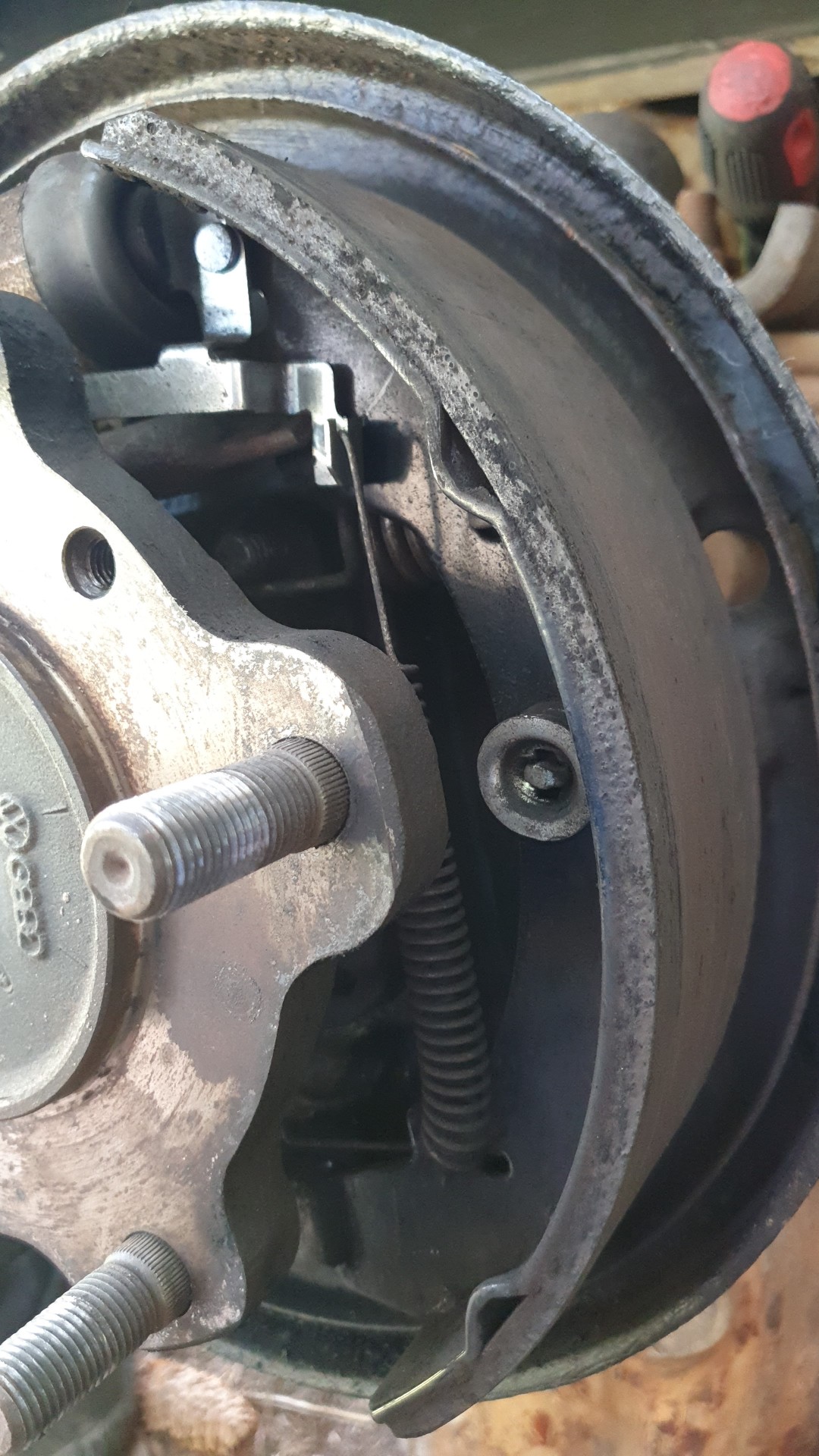

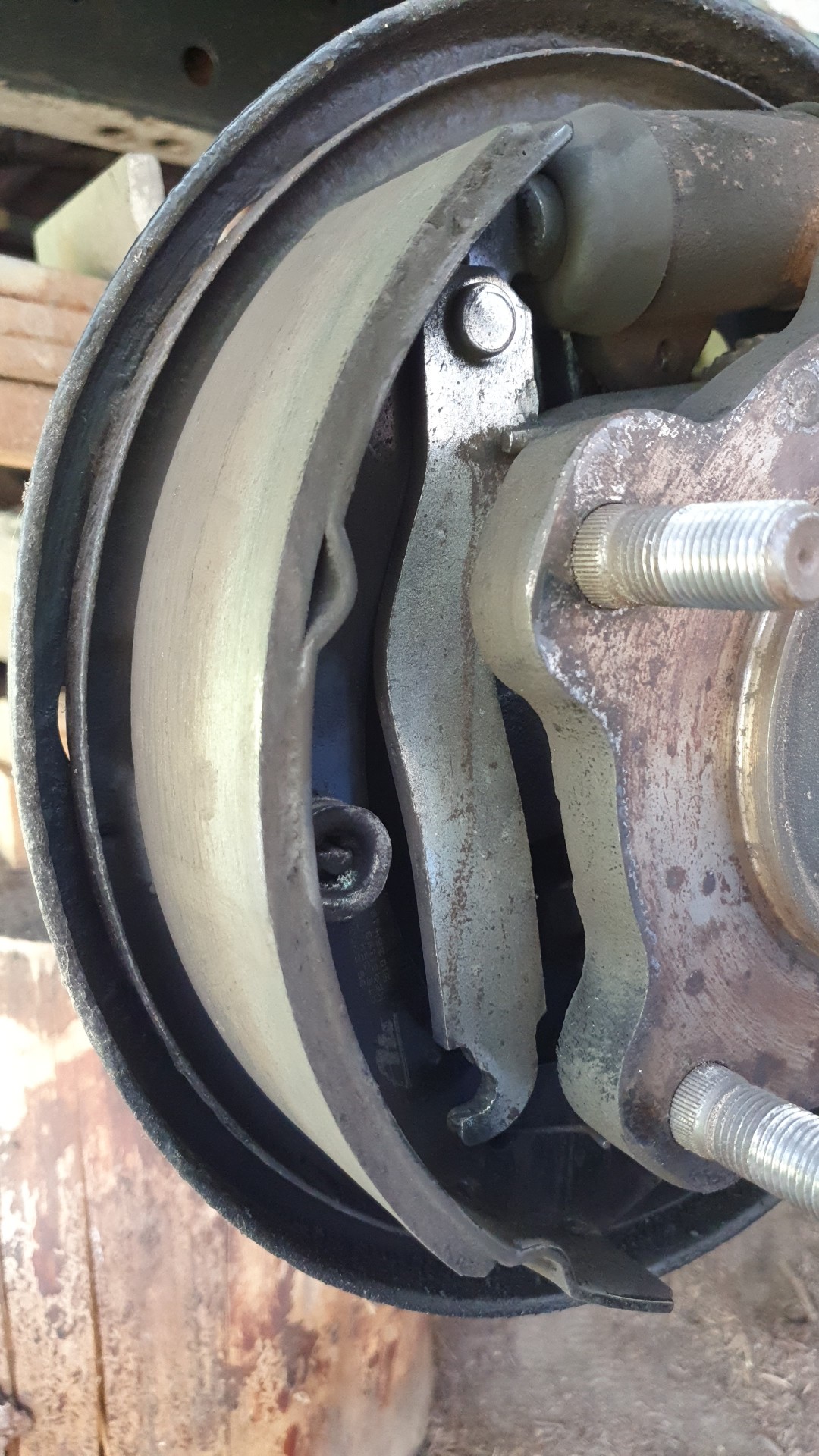

(1) Beim Ausbau ist mir aufgefallen, dass die Bremse hinten rechts am hinteren Belag vertikal einseitig abgenutzt zu sein scheint, oder (-> siehe Fotos). Habt ihr nen Tipp woran das liegen könnte? Meines Wissens ist alles korrekt zusammen gebaut und auch die beiden Kolben der Zylinder sind gängig. Vll. nicht gängig genug? Ich bin etwas ratlos...
Beim letzten Bremsentest war die Bremsleistung zwar noch in der Toleranz hinten rechts aber am geringsten. Jetzt weiß ich warum, aber eben nicht wieso..

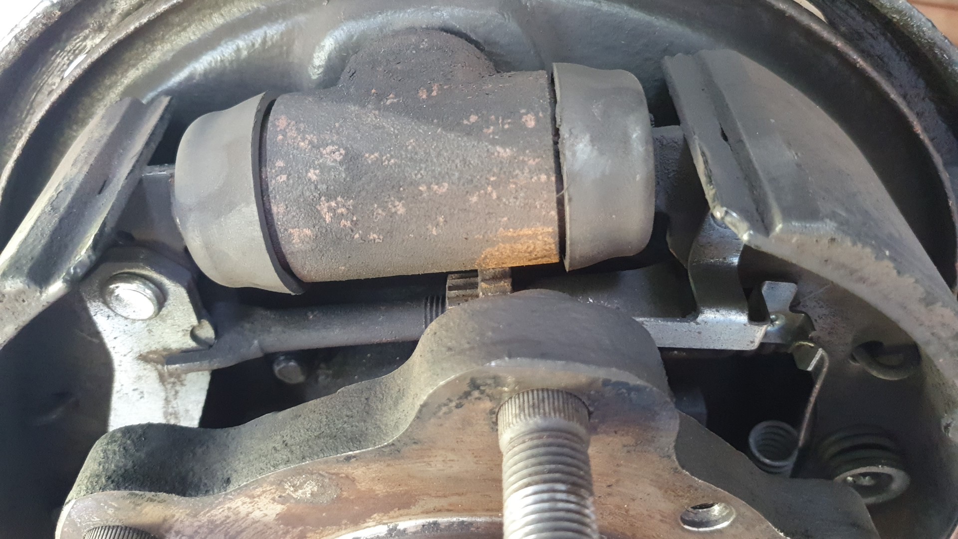

Hast du mal unter die Manschette geschaut ob da alles trocken ist? Da darf keine Bremsflüssigkeit sein. Ich hatte letztes Jahr in Griechenland, son ähnliches Geräusch, bei mir war ein Kolben leicht fest, der sich aber immer mal wieder löste.

Ich habe die linke Seite jetzt mal zerlegt und flupp, unter einer der beiden Manschetten ist es ziemlich feucht. Ausgelaufen ist aber zum Glück noch nichts.
Das ist krass. Zur Zeit kann ich mir nicht erklären, warum ein undichter Bremszylinder die oben beschriebenen Geräusche und das auch noch drehzahlabhängig hervor rufen kann. Und dann auch noch obwohl ich nicht einmal bremse in dem Moment, sondern beschleunige.
Ich bin echt gespannt, ob das Geräusch dann weg ist. Wobei das Ergebnis etwas verfälscht sein wird, da ich Lager, Simmering usw. gleich mitwechsele. Dennoch, ich werde berichten, was heraus kam.

Bei mir war dann auf dem Weg von Griechenland nach Deutschland das Geräusch immer lauter und dann fing der Wagen an zu vibrieren, dann habe ich mich unters Auto gelegt und das hintere Kreuzgelenk genau angeschaut, das war defekt. Zuhause dann ausgebaut und zum Gelenkwellenbauer geschickt,eingebaut und alles wieder gut.Denn Radbremszylinder auch gewechselt, wie gesagt da war ein Kolben fest, der aber ab und zu mal wieder zurück ging, aber dadurch hat meine Bremse hinten immer geschliffen und geknarrt.

Radbremszylinder. Ich suche gerade Ersatz. Bei allen Teileanbietern im Netz gibt es welche mit 25,4mm Zylinderdurchmesser und welche mit 27mm. Gut. Kurz nach gemessen. Meiner hat 27mm. Auch gut! Stutzig machte mich aber, dass da steht für Baujahre ab 1993. Hmm. Mal in der VW Rep-Anleitung geschaut. Da steht den Zylinder mit 25,4mm nehmen für LT 28 - 35. Was ist denn nun richtig und wieso hat meiner einen mit 27mm? Wurde der vom Vorbesitzer falsch eingebaut? Er hat mich aber immer gut gebremst?!? Und die Werte stimmten auch immer. Wo ist der Unterschied, außer des Durchmessers? Beide scheinen ja zu passen. Und wenn ich jetzt einen mit 25,4mm nehme. Muss ich den dann auf der anderen Seite auch anpassen? Eigentlich schon, oder? Der ist aber noch gut und ich schmeiße, wenn möglich oder sinnvoll, ungern Teile raus, die noch funktionieren.
