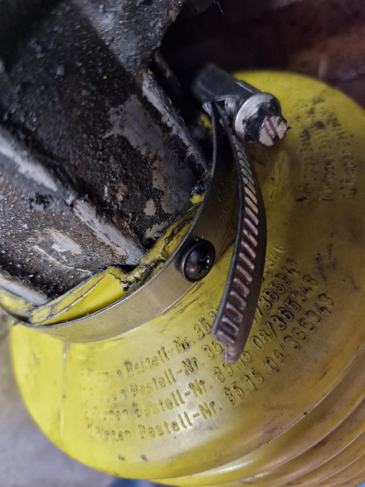

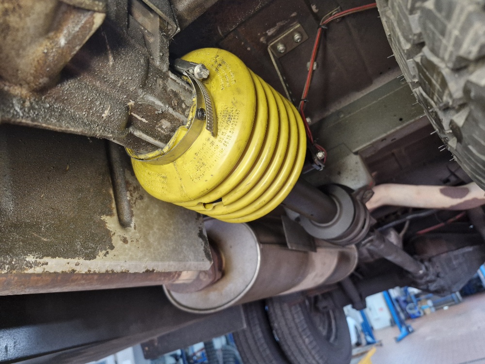

Ich denke bei Vielen, wie auch bei mir, hat sich der originale Gelenkwellen und-Spritzschutz mittlerweile in Wohlgefallen aufgelöst. Das Original gibt es auch für Geld und gute Worte nicht mehr zu kaufen. Mir hat hier der freundliche Landmaschinenhändler mit einem Zapfwellengelenkschutz weitergeholfen. Lediglich 3 kleine Blechschrauben in der Schlauchschelle um gegen abrutschen zu sichern waren notwendig. Durchmesser getriebeseitig: 75 mm.
