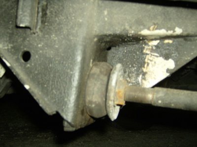

Solltest du vorne zwei "Stangen nach vorne haben" - Zugstreben - dann schau dir mal die Gummilager vorne an.
Könnte sein dass die spröde oder gar gerissen sind. Wenn dann eine Belastung wie beim Fahren darauf kommt, verschiebt es dir die Achse und die Spur stimmt dann nicht.
Habe die Zugstreben-Gummis getauscht und ab da lief er wie auf Schienen.

die Zugstrebe und die Gummis siehst du auf deinem letzten PIC.
Hier noch ein genaueres Foto von meinem LT.
Zugstreben Gummis VW LT.jpg (20.48 KiB) 8958-mal betrachtet
Die Zugstrebe stützt die Vorderachse ab. Wenn wie gesagt der Gummi spröde oder gar wie bei mir eingerissen waren, zieht der LT beim fahren auf die Seite.
Könnte der Fehler sein... ;-)

Was mich stutzig macht ist der defekte Gummipuffer.... könnte schon der Dämpfer sein.
Im Stand passt dann alles und beim Fahren drückt es ihn dann leicht nach oben wodurch sich dann die Spur verstellt.
Ich würde was EXTREMES probieren. Ein Holzbalken unter den Gummipuffer klemmen so dass der Dämpfer nicht einfedern kann und dann mal vorsichtig auf eine "verkehrsberuhigten" Straße probieren.

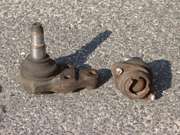

So, folgendes guckste Dir jetzt mal an.
Unter den Achsschenkel stellst Du einen Wagenheber und dann hebst Du den LT 5cm hoch, eben so viel, das unter voller Last das Rad frei dreht.
Jetzt kannst Du mal am Reifen wackeln und ich wette, der wird rummflattern wie ein Reifen mit losen Radmuttern.
Trag- Und Führungsgelenk kann man so einfach prüfen und die werden wahrscheinlich hin sein. Die oberen Gummetall-Lager mit der Achsschenkellagerung kann man prüfen, indem man die beiden oberen Innensechskantschrauben löst und dann mal den Achsschenkel hochhebt. Der sollte sanft gleiten, schlabbert der rum, tausche die gesamte Lagerung aus. Weitere Prüfung, die Du gleich machen kannst geht dann auf die Umlenkhebel der Lenkung und sämtliche Spurstangenlagerungen. Mach erst die eine Seite und dann die andere. Nachdem alle Teile ggf. ausgetauscht sind, kannst Du noch mal im Lenkgetriebe das Lenkspiel einstellen. Das geht aber nur bedingt und setzt ein nicht ausgeschlagenes Lenkgetriebe vorraus.
WICHTIG: Wenn Du den LT aufbockst und die Federn ausfedern lässt, dann kannst Du alle Lagerungen so gut wie nicht prüfen, weil dort Kräfte wirken, die Du nicht so einfach bewegen kannst.
Hast Du nicht die Möglichkeit, das alles zu prüfen, dann fahr mal zum TÜV, Dekra oder GTÜ. Die habe eine wunderschöne Rüttelplatte und zeigen Dir genau, wo Spiel in der Vorderachse ist. denk aber dran, dass Du ggf. nach Hause laufen musst.
Erst dann fähsrt Du noch mal zur Spur- Achsvermessung. Vorher ziehen Dir nämlich nur Leute das Geld aus der Tasche, die offensichtlich keine Ahnung von der LT-Achse haben. Selbst bei VW in der Fachwerkstatt bin ich drauf reingefallen.
Sollten diese Teile alle hin sein, dann wechsel mal ganz schnell den Schrauber Deines Vertrauens, der Dir die Teile noch vor Deinem Urlaub einbaut.
