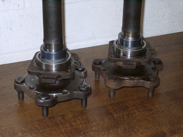

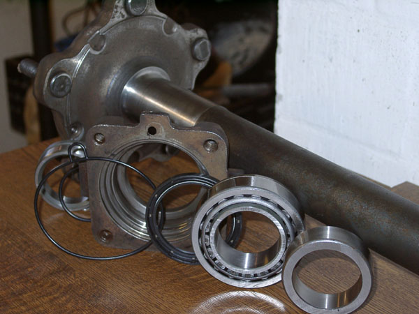

Dann werde ich hier mal den Mut nehmen müssen, denn ich gehe davon aus, das Du KEINE zwillingsbereifte Achse hast.
Ich würde gleich noch ein paar Teile mehr bestellen - Radlager, Dichtring, Schrumpfring.
Was ist Aufschrumpfen? http://de.wikipedia.org/wiki/Aufschrumpfen

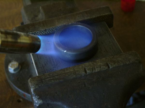

Und einen vernünftigen Brenner für die Schrumpfringe, eine Gefriertruhe für die Steckachse zum Runterkühlen bei dem Wetter (Im Maschinenbau nehmen die Trockeneis dafür)
Und eine ordentliche Portion Glück für den richtigen Sitz des Schrumpfringes beim ersten Versuch. Geht der daneben, kannst gleich einen neuen bestellen.

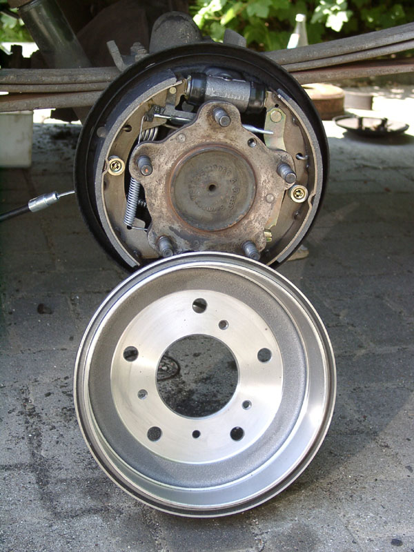

Und wenn das dann alles fein ist, siehts so aus.
Der Rest wäre dann auch noch zu überlegen, weil Du dann wieder für 100.000 KM Ruhe hast hinten.
