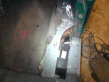

Beitragvon j.b.k » Montag 16. August 2010, 22:11

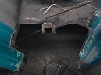

Update 16.08.2010

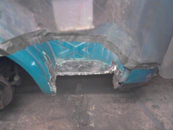

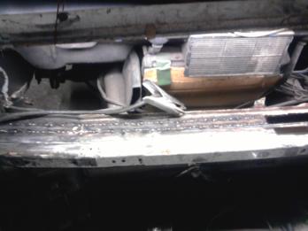

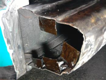

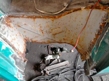

so hab am Freitag die neue Frontmaske von VW bekommen und habe mich heute drangesetzt. Die alte Frontmaske herrausgetrennt und dann kam die Ernüchterung. Ich bräucht die Frontmaske nur an den beiden A-Säulennähten trennen und die Frontmaske viel zu Boden und zu vorschein kam: ROST über die ganze länge :shock: . So werde jetzt die übereste wegflexen und dann einen neuen Blechstreifen einschweißen.
Hier ein paar Bildimpressionen, Fortsetzung folgt.

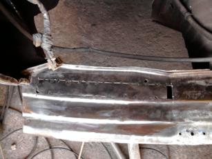

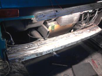

Re: Mein LT, Projekt 2010

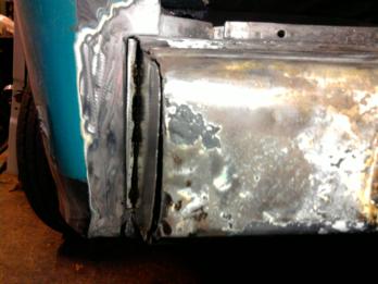

Beitragvon j.b.k » Freitag 10. September 2010, 22:26
Update 10.09.2010

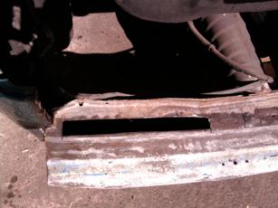

So, hab jetzt mittlerweile das erste Blech im Vorderwagen eingeschweißt. Da ich momentan nicht weiter schweißen kann, bin ich auch schon beim Einstieg Beifahrertür angefangen. Na da kam die nächste überraschung, ROST. Gut das ich vom Schlachtfahrzeug einen guten Einstieg mit der Flex rausgetrennt habe. Werde diesen Einstieg mal schön einpasssen.
Hier mal ein paar Bilder:

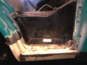

Beitragvon j.b.k » Montag 20. September 2010, 12:45

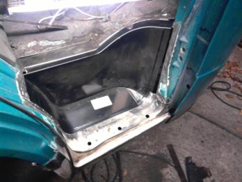

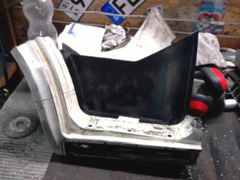

Update 19.09.2010

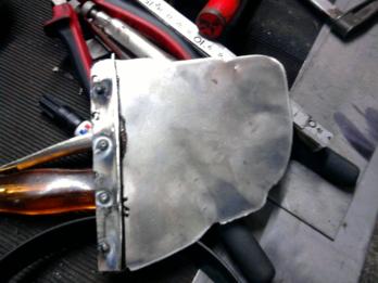

So, den Schweller hab ich jetzt mal schon rausgetrennt da zeigte sich das die Trittstufe auch noch hin ist. Die kommt dann auch noch raus. Der Vorderwagen ist jetzt fertig geschweißt. Warte jetzt nur noch auf die Trittstufe, dann gehts weiter.

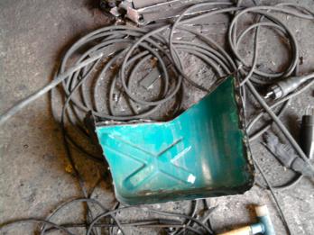

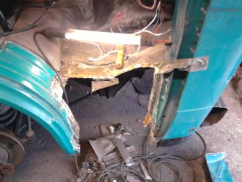

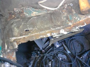

Beitragvon j.b.k » Mittwoch 22. September 2010, 21:14

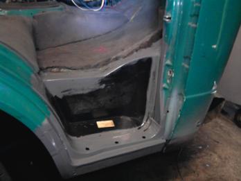

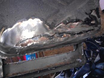

Heute ist die Trittstufe gekommen alsogleich mal angehalten und die 2 alten Trittstufen ausgeflex. Dabei hab ich auch noch ein Loch in der Bodengruppe gefunden, MIST :!:

Beitragvon j.b.k » Samstag 16. Oktober 2010, 22:35
Update 16.10.2010

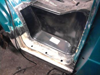

So heute die Bleche angepasst. Morgen noch die Beifahrertür einpassen und die Bleche danach aussrichten.
Und dann glüht wieder das Schutzgasschweißgerät :TOP:

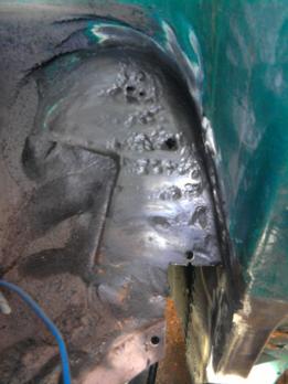

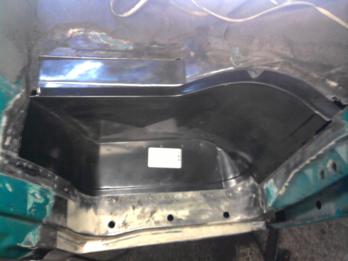

Beitragvon j.b.k » Donnerstag 21. Oktober 2010, 22:06
Moin Kerstin, danke für deine Anteilnahme :grin: Naja er soll ja auch noch lange halten und im Januar sein H-Kennzeichen bekommen. Hab ihn ja auch schon 20 Jahre :doppel_top:
So, heute 21.110.2010 noch ein Rostnest auf der Beifahrerseite entdeckt und gleich mit abgearbeitet. Unfallschaden am Fronträger auch beseitigt. Jetzt ist die Beifahrerseite abgeschlossen :FREU:

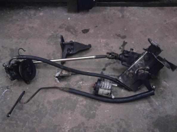

Update 03.01.2011

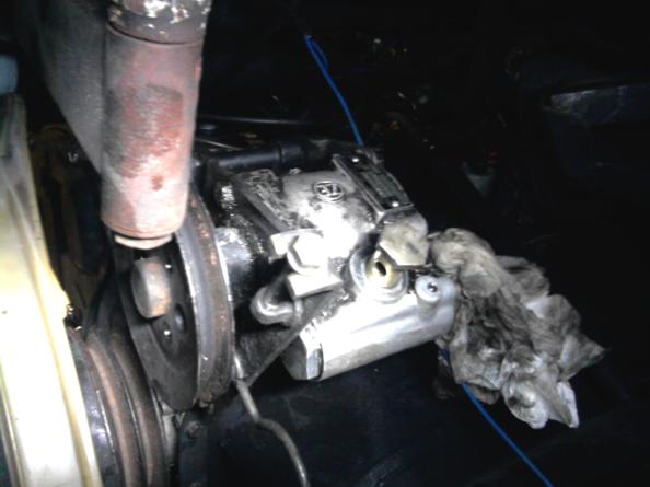

Hab heute alle Teile der Servo gereinigt. Als erstes mal den Halter der Servopumpe und die Servopumpe eingebaut um zu prüfen ob die Servopumpe überhaupt passt. Ich hatte ja die Servolenkung aus einem LT 28 mit gekippten Motor ausgebaut. Ich habe ja bei mir einen stehenden DW Motor eingebaut. Wie das Bild es zeigt, es passt :doppel_top: .

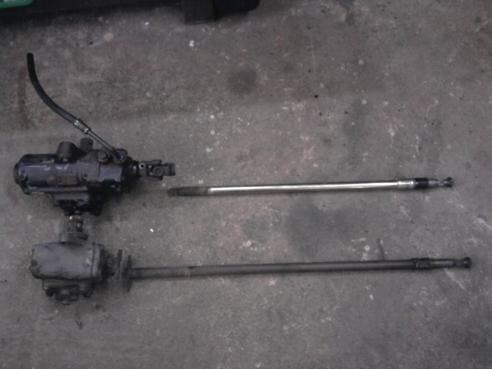

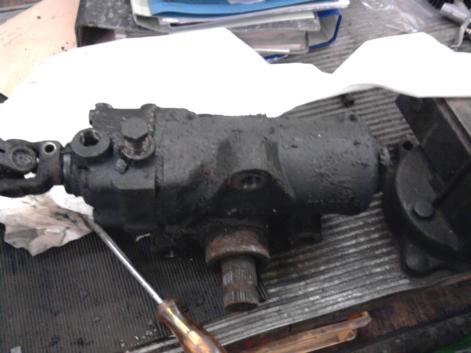

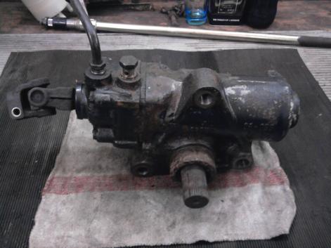

Beitragvon j.b.k » Sonntag 9. Januar 2011, 18:55

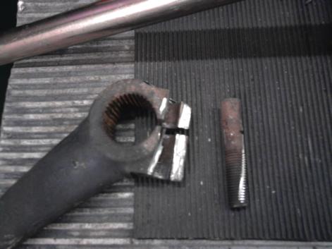

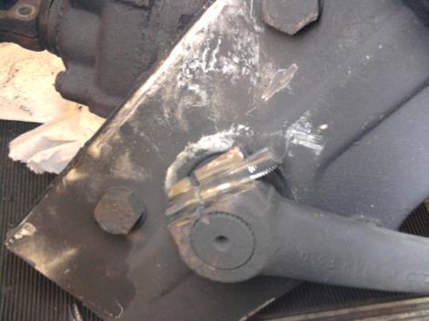

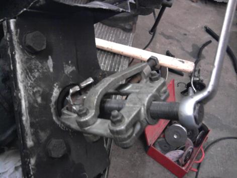

Moin, heute mal 3 Std. in der Halle gewesen und mich an das Servolenkgetriebe aus dem Schlachtfahrzeug gekümmert. Die Schraube von der Lenkschubstange war so fest das ich die einfach abgeflext habe. Ging immer noch nicht lose trotz Wärmezugabe mittels Bunzenbrenner. Also Entschluß, flex ich den Lenkstockhebel einfach auf. Den Lenkstockhebel mußte ich trotdem mit nem Abzieher runter ziehen, so fest war der immer noch drauf. Danach das Lenkgetriebe mal vom Dreck der Jahre gereinigt.

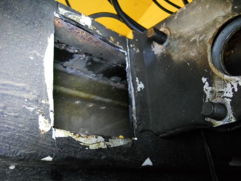

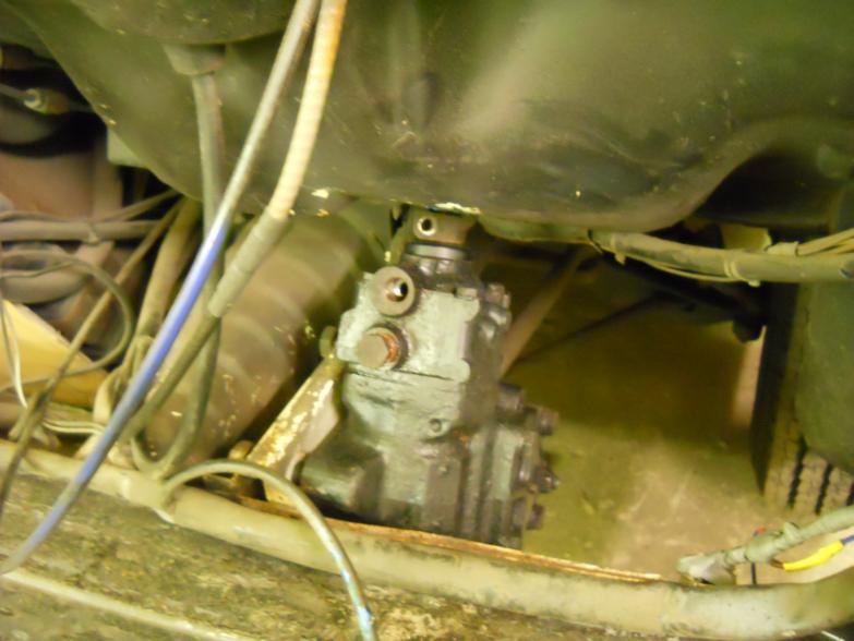

Beitragvon j.b.k » Samstag 22. Januar 2011, 22:39
Update 22.01.2011:

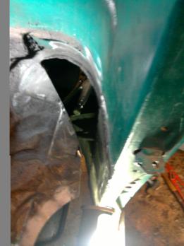

Heute habe ich die Befestigungslöcher für's Lenkgetriebe auf Maß gebohrt und den Trägerausschnitt ausgeflext.
Das Lenkgetriebe schon mal provisorisch angeschraubt, passt :TOP: .
