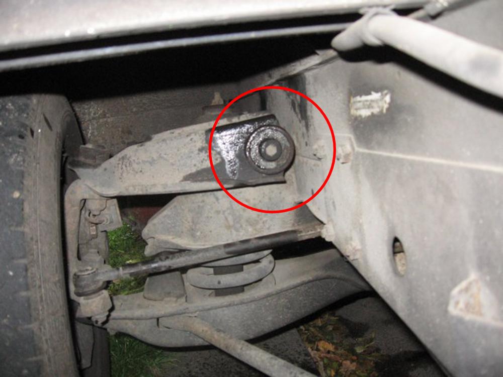

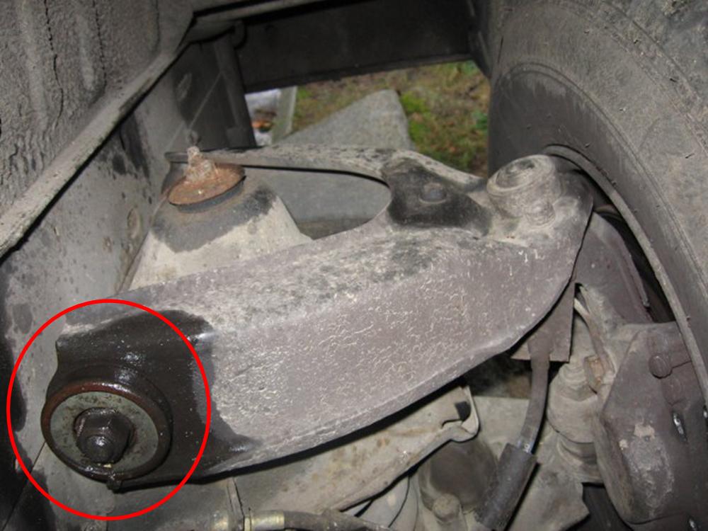

Beitragvon Schorsch » Samstag 25. September 2010, 16:10
Hallöchen!
Ich hab hier mal 2 Fotos gemacht und eingekreist, was für die Sturzeinstellung verantwortlich sein könnte (Inbusschraube mit Mutter gekontert)...
Ist das hier korrekt: Für die Einstellung des Sturzes Mutter lösen, Inbus hin und her drehen bis Sturz stimmt, Mutter wieder fest ziehen?
Bevor ich hier einen schwerwiegenden Fehler mache, wollt ich lieber nochmal nachfragen...
Schöne Grüße von Schorsch

Beitragvon Boxerspezi » Sonntag 26. September 2010, 15:28
Hallo, Schorsch
wie man sehr gut im oberen Foto , rot umrandet, erkennen kann sitzt der Inbuskopf nicht (mehr) mittig in der Querlenkerbuchse. Das bedeutet, daß die Buchse
verschlissen ist, hier noch was einstellen ist Perlen vor die Säue werfen. Also austauschen (lassen) 2 Stück pro Seite. Diese Buchsen sind nur mit 2 Schweißpunkten am Querlenker gesichert. Nach Abschleifen dieser Schweißpunkte sind diese Buchsen mit einen ordentlichen Hammer (Fäustel) herauszuschlagen und die neuen mit entsprechender Nuss und Schraubstock ein zu pressen. Alles kein Hexenwerk. Danach Sturz und Spur? einstellen.
Hoffe weitergeholfen zu haben.
boxerspezi

Beitragvon Schorsch » Donnerstag 30. September 2010, 20:11
Jou, danke für die Hinweise!
Vor der Abfahrt schaffe ich diese Operation leider nicht mehr... Der Bolzen oben ließ sich gut bewegen und ich hab das Rad wieder etwas ins Lot gebracht... Viel Spielraum war jedoch nicht mehr, also ist bestimmt noch was auszutauschen... :-(
Schöne Grüße, Schorsch

Re: Achsvermessung...
Beitragvon Holstenbuddel » Donnerstag 20. Dezember 2012, 18:52
Moin!
Hast du dir eigentlich mal die Querlenkerbuchsen angeschaut?? Ich habe jetzt nicht alles durchgelesen, aber wenn die lange Schraube nicht mittig sitzt, müssen die auch raus und neu.Das kann nämlich auch dein Geräusch sein. Weil sonst kannst du dir das einstellen sparen.
Gru Andreas
