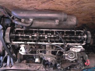

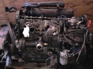

Beitragvon erazer13 » Donnerstag 16. September 2010, 22:43
Hier mal mal ein Bild eines DV Motors - wegen dem Platz für den Turbo:
Hier sieht man mal genau wie das ausschaut:
mfg - Martin

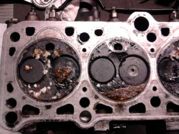

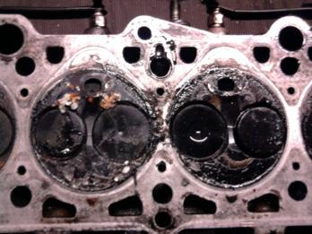

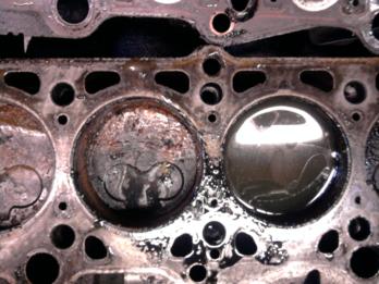

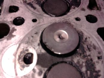

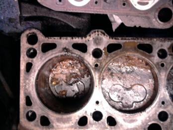

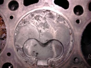

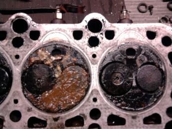

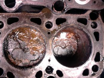

Moin, hab jetzt den Zylinderkopf runter genommen und da zeigte sich auch gleich das Schadensbild:
- zweiter Zylinder, stücke vom Ventil abgebrochen, Kolben / Zylinderkopf beschädigt,
- 4 Zylinder steht unter Kühlwasser, riß im Zylinderkopf vom Ventilsitz zum Auslass Glühkerze / Einspritzdüse.
Geprüft und i.o ist der Turbolader, dass ist ja schon mal was!
Werde die ESP noch prüfen und den Motor weiter zerlegen, mal schauen ob der Block / Laufbuchsen noch i.o. ist.
Muß mal überlegen ob ich die Anbauteile vom Turbo in meinem jetzt eingebauten Sauger (DW) übernehme. Wenn ich die ESP noch umbaue und die Steuerzeiten vom Turbo übernehme, müßte das eigentlich ja auch gehen. Die Blöckke müßten ja gleich sein :?: Da spare ich mir ja den komplett aufbau und mein Sauger hat ja nach der Motorüberholung erst 1400 km runter.

Beitragvon tiemo » Montag 20. September 2010, 23:33
Halo, j.b.k.!
j.b.k hat geschrieben:Muß mal überlegen ob ich die Anbauteile vom Turbo in meinem jetzt eingebauten Sauger (DW) übernehme. Wenn ich die ESP noch umbaue und die Steuerzeiten vom Turbo übernehme, müßte das eigentlich ja auch gehen. Die Blöckke müßten ja gleich sein :?: Da spare ich mir ja den komplett aufbau und mein Sauger hat ja nach der Motorüberholung erst 1400 km runter.
Nein, die Blöcke sind nur FAST gleich - beim Sauger gibt es keine Kolbenbodenkühlung (empfehlenswert bei Turbo-Betrieb!) Es könnte aber der Sauger-Zylinderkopf auf das Turbo-Kurbelgehäuse passen. Allerdings sind Turbo Kolben und Ventile auch anders als die Sauger-Teile, die Kolben haben z.B. die Ausarbeitung für die Spritzdüsen und die Ventile sind (hab ich gehört, ohne Gewähr!) welche mit Natrium-Füllung.

Habe mir gerade die Bilder von Deinem Motor angesehen. Der sieht genau so beschi.... aus, wie meiner ausgesehen hat.
Ich habe die Zylinder hohnen lassen und neue Kolbenringe aufgezogen und die Pleulschalen und Pleulschrauben auch erneuert.
Die Pleullager kosten im Zubehör so um 25 €. Die Hauptlager von der Kurbelwelle waren noch gut.
Der Zylinderkopf war auch Schrott, (gerissen und Nocken leicht abgenutzt) habe dann einen Austauschkopf (Hydrostössel) genommen.
Ein Tauschkopf liegt heute so bei 700 €.
Denk an die vorgeschriebenen Anzugswerte.
Die Kopfschrauben gibt es z. B. in der Bucht recht günstig, das sind Dehnschrauben.
Mit Dichtungen und Kolbenringen und dem Kleinkram kommt da schon etwas zusammen :oops: .
Wie schon geschrieben wurde, der Motorblock und der Zylinderkopf mit Ventilen vom Sauger passen nicht.
Aber Du sagst ja, dass Du Zeit hast.
Es lohnt sich nicht jetzt im Vorfeld die Sache billig machen zu wollen, Du ärgerst dich garantiert hinterher.
Ich habe bei mir jetzt nach 90 000 gefahrenen km einen Ölverbrauch von 0,5 l auf 5000 km.
Wenn man es vernünftig macht, hat man hinterher auch länger was von dem Motor.
Ich habe in der Vergangenheit schon so einige Motoren gemacht und auch so meine eignen dabei Erfahrungen gemacht. :TSE:
Gruß HARALD

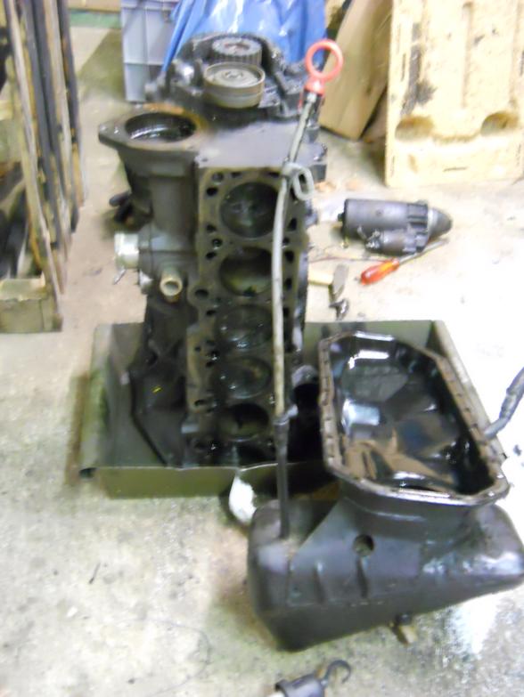

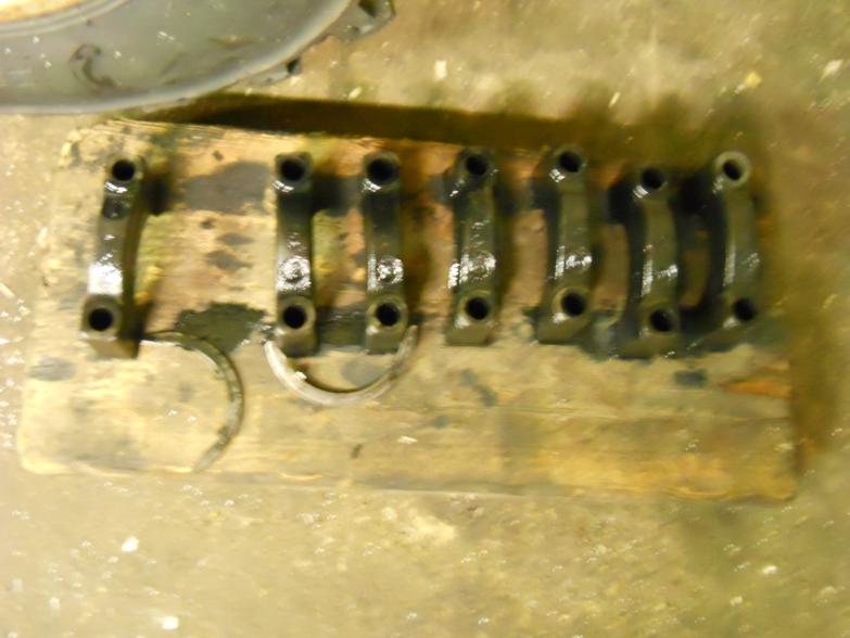

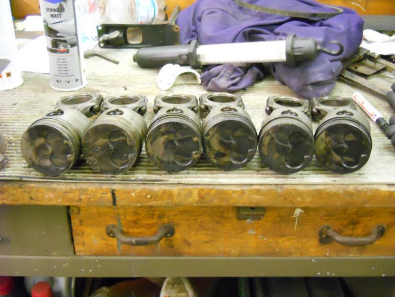

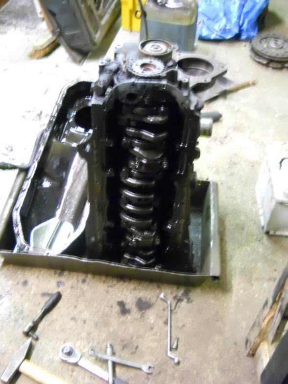

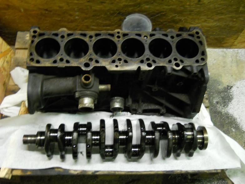

Beitragvon j.b.k » Donnerstag 10. März 2011, 22:21

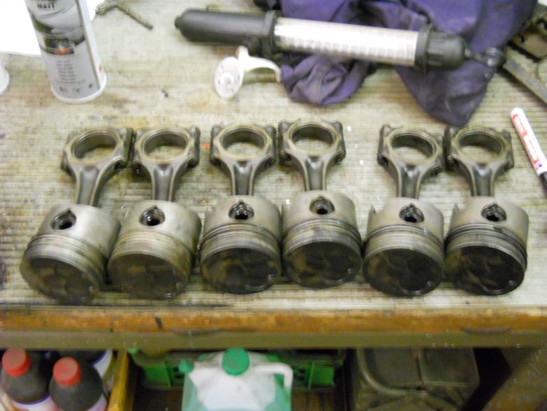

Moin, mal ein kleines Update von meinem Turbomotor.
Heute habe ich mal die Zeit gefunden, den Motor komplett zu zerlegen.Werde den Motor nächste Woche mal zum Kumpel bringen. Der wird dann mal nachmessen, was mit den Laufbuchsen es aufsich haben. Was mir aufgefallen ist, das Öl stank nach Schwefel, da ist man fast umgefallen. Ich musste noch das Hallentaor aufmachen. Na und Kühlwasser war auch im Öl. Bin mal gespannt.
Hier mal die Bilder:
