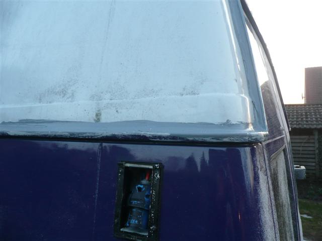

ich kann Dir Weicon nur empfehlen, es hat eine wesentlich höhere Dehnbarkeit als Sika Flex.
Ich habe bei mir (dort wo ich die Rinne schon gemacht habe) die Rinne "wegmodeliert".
Wo kein Wasser steht, kann kein Wasser eindringen.
Aber da streiten sich die Gelehrten ;-)
Anbei ein Bild .....

Beitragvon WD40---- » Sonntag 6. Februar 2011, 23:26
ich habe für ca. 1/3 der Rinne 5 Kartuschen gebraucht. Aber ich habe sie auch "dicht" gemacht, siehe Bild weiter oben.
