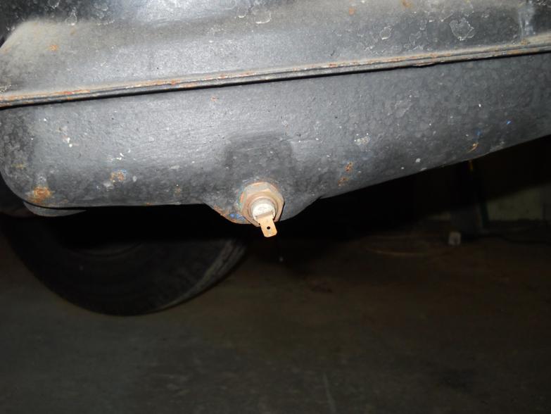

So zu deiner Frage, Öltemperatur habe ich über einen Fühler als Ölablaßschraube und für den Öldruck muß Du einen Öldruckgeber verbauen. Ist kein Problem, hier mal ein link dazu http://www.hild-tuning.de/shop/content/ ... geber.html. Bilder kann ich noch einstellen, fahre später noch zu meinem Dicken da ich noch ein bischen dran arbeiten will.

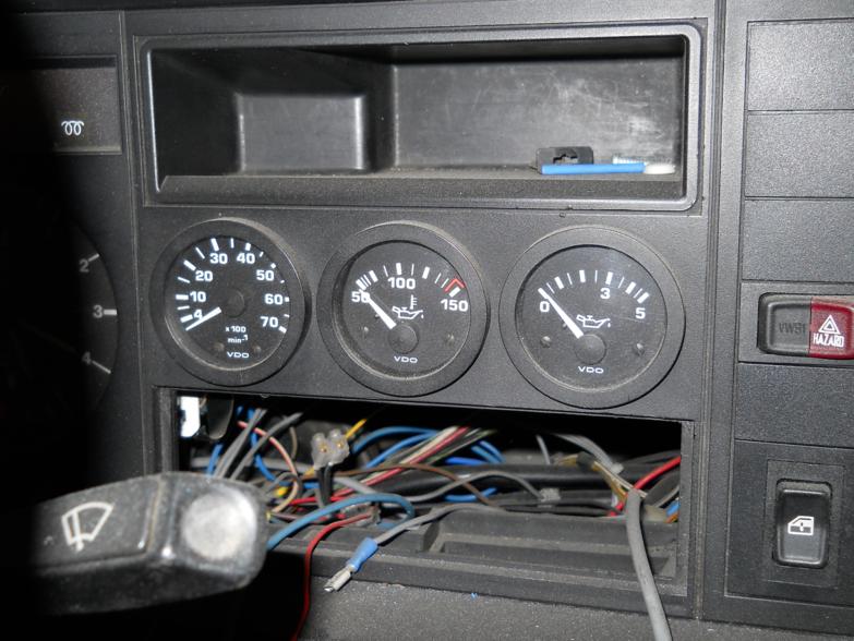

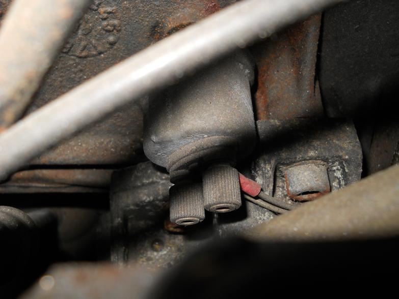

Beitragvon j.b.k » Mittwoch 16. Februar 2011, 22:42
Moin, so hier einmal die Bilder:

Re: Zusatzinstrumente VDO
Beitragvon j.b.k » Donnerstag 17. Februar 2011, 09:13
Kein Problem, so helfen wir uns ja :doppel_top:
