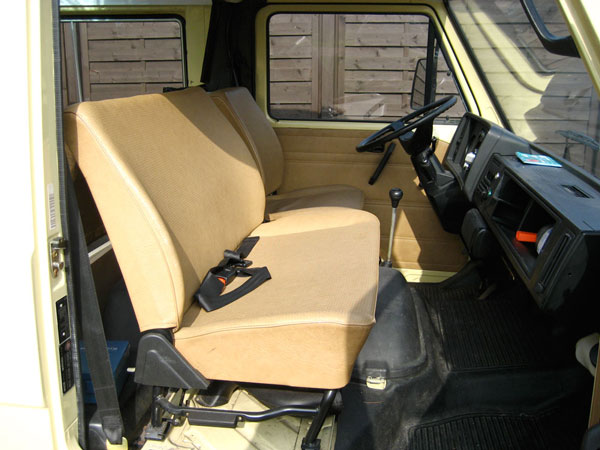

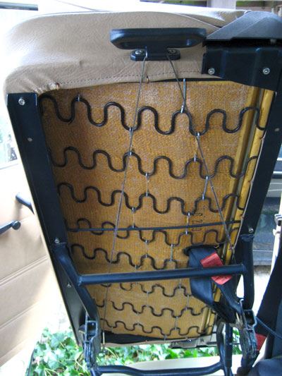

Beitragvon lteins » Donnerstag 24. März 2011, 09:57
Hab hier nochmal ein paar Bilder zum besseren Verständnis angehangen, also, würde mich freuen wenn mir einer weiterhelfen könnte... Danke im vorraus!!

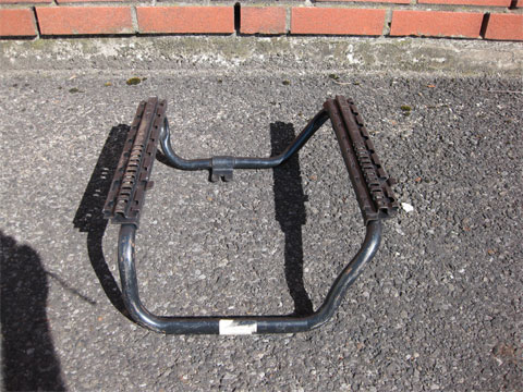

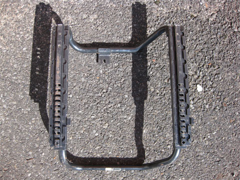

Beitragvon Andreas Woltering » Donnerstag 24. März 2011, 12:19
Hallo.
Es gibt für die Beifahrerseite ein Sitzuntergestell für einen Einzelsitz für den Schienen die du meinst.
Das wird vorn in zwei "Krallen" eingehängt und hinten mit einer Zentralmutter auf einen eingeschweißten Gewindebolzen geschraubt.
Untergestell BF I
Untergestell BF II
Es gab auch mal von Sportscraft eine Sitzkonsole für die Beifahrerseite welche an den Orginalsitzgewinden angeschraubt wurde und deren Oberteil sogar drehbar war.
Re: Pilotsitze / T3 Sitze auf Beifahrerseite montieren
Beitragvon lteins » Donnerstag 24. März 2011, 13:09
danke für die Antwort. Ich frage mich ob man die 2erBank von dem Gestell abschrauben kann (wie man auf dem Photo sieht kann man die ganz einfach abschrauben), das Gestell auf die Breite des Einzelsitzes kürzt, und Schienen für die Sitzaufnahme des Sportscraftsitz aus dem alten T3 aufschraubt oder dranschweisst?!? Ob das funktionieren würde?

Beitragvon Andreas Woltering » Donnerstag 24. März 2011, 13:11
Hallo Sascha.
Ich hab noch so ein Einzelgestell in der Garage( siehe Fotos im Beitrag vorher).
Die Doppelsitzbank ist viel zu schade zum zersägen...

Beitragvon lteins » Donnerstag 24. März 2011, 15:21
... aber trotzdem nochmal ne andere Frage, sind die Schienen auf Deinem Gestell aufgeschraubt oder festgeschweißt? Hatte auch überlegt das Gestell so zu lassen wie es ist, die Schienen an die Seite zu schrauben / schweißen und den Rest nutzen um dort eine Ablage zu montieren. So blieben die Punkte für den Gurt bestehen... Wie funktioniert das mit dem Einzelgestell denn zum umklappen mit der Motorhaube? Das wäre auch noch interessant und ein Grund das 2er gestell zu behalten ... Viele Grüße,

Beitragvon Andreas Woltering » Donnerstag 24. März 2011, 19:26
Die Schienen sind auf dem Gestell aufgeschweißt.
Ich bringe das Gestell zum Ostertreffen in Wesel mit.
Bei der Doppelsitzbank wird du, wenn du nur die Sitzfläche abschraubst, wohl ein Höhenproblem bekommen.
Der Aufbau für den Einzelsitz braucht ca 3-4 cm Höhe.und der Einzelsitz als solches ist auch höher als die Bank...da wird es dann zum (Fahrerhaus)Himmel eng.....

Beitragvon tiemo » Freitag 25. März 2011, 00:41
Hallo, lteins!
lteins hat geschrieben:Hab hier nochmal ein paar Bilder zum besseren Verständnis angehangen, also, würde mich freuen wenn mir einer weiterhelfen könnte... Danke im vorraus!!
Ich hatte dir schon mal geschrieben, dass bei dir das Blech anscheinend vorne runter geht, während es bei mir waagrecht läuft unter der Beifahrerbank. Auf diesen Fotos sieht man nun aber, dass das bei dir auf einer optischen Täuschung beruht: Durch die schrägen Sicken im Blech entsteht der Eindruck, dass dieses nach vorne abfällt. Auf dem Bild mit der hochgeklappten Bank sieht man aber deutlich, dass es auch bei dir waagrecht verläuft! Folglich sind auch die beiden Streben der Bank gleichlang und keine Probleme bei anderen LT zu erwarten.
Bei meinem LT hat jemand auch das Gestell der Doppelbank abgesägt (ich war´s nicht!) und PKW-Sitzschienen aufgeschweißt. Das hat der TÜV noch nie bemängelt. In der Folge ist der Beifahrersitz allerdings recht hoch, so dass sehr große Personen schon mal ein Problem mit der Kopffreiheit bekommen können. Die Sitzschienen auf der Fahrerseite sind bei mir ebenfalls auf die Konsole geschweißt. Heute habe ich festgestellt, dass wohl nicht nur die Sitze für T3 passen, sondern auch die für T4. Die haben für die Rückenneigung ein Drehrad statt des zweiten Hebels. Auch die LT-Sitze passen auf die Schienen vom T4, wenn man die ebenfalls beim T4 verwendeten Inbus-Schrauben mit geringem Kopfprofil verwendet.
Wenn du also dein Sitzbankgestell mit Schienen für (zwei mögliche) Einzelsitze ausstatten willst, kannst du die da drauf schweißen oder Halter für die Verschraubung drauf schweißen (lassen). Thorsten Vogel hier aus dem Forum hat das wohl bei seinem "Ghost" recht nett gemacht und hat da 3 Recaros drauf. Die Schienen für den T4 (bis Bj. 1996) gibts auch noch beim Freundlichen, kosten allerdings um die 25.-EUR/Stück, plus noch mal 4 Kunststoff-Gleitstücke zu je 2.-EUR dazu. Bei Ebay kosten sie halb verrottet allerdings oft fast genauso viel...
Beim T4 sind die Schienen mit je 2 Stück M6 Inbusschrauben 8.8 mit flachem Kopf verschraubt.

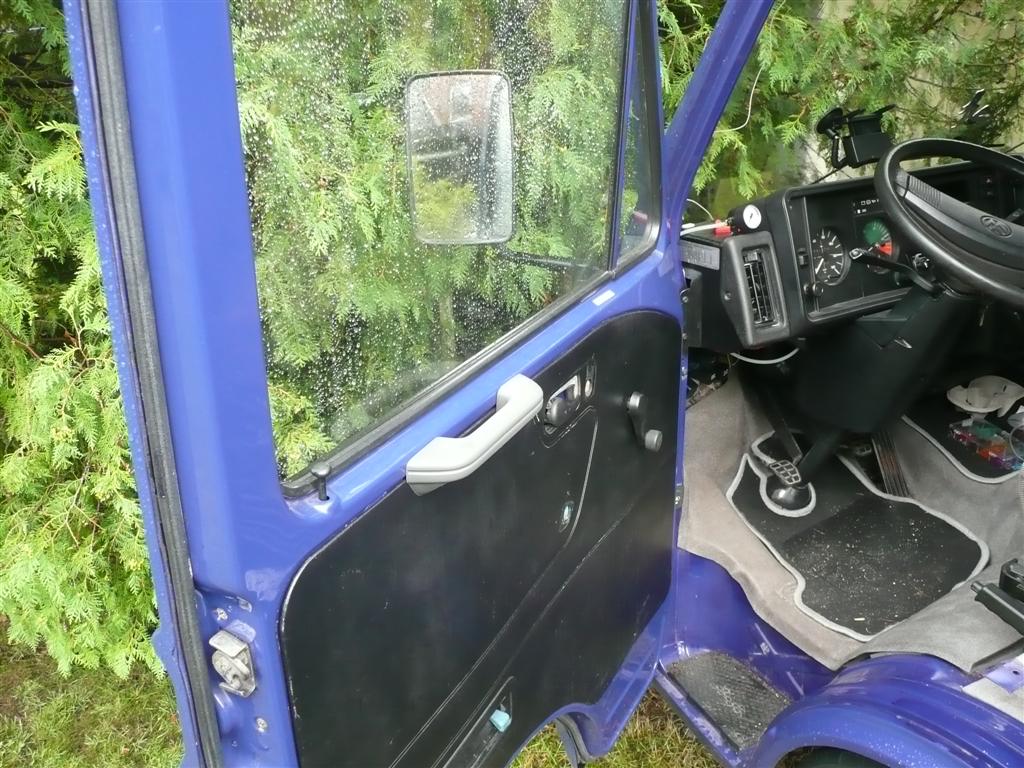

Beitragvon WD40---- » Sonntag 10. April 2011, 10:05
ja.... das kann ich gut verstehen.
Ich habe das so gelöst wie auf dem Bild.
Das sind Griffe aus einem Suzuki Wagon R+
Bei mir auf Fahrer und Beifahrerseite.

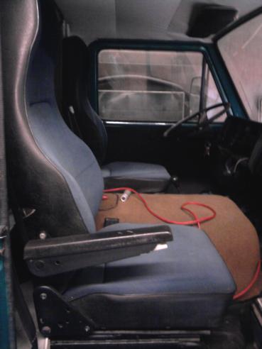

Beitragvon j.b.k » Sonntag 10. April 2011, 12:29
Moin, ich hab ja mit meinen Isri Sitzen glück gehabt. Bei beiden Sitzen kann ich die Armlehnen runter machen :doppel_top:
