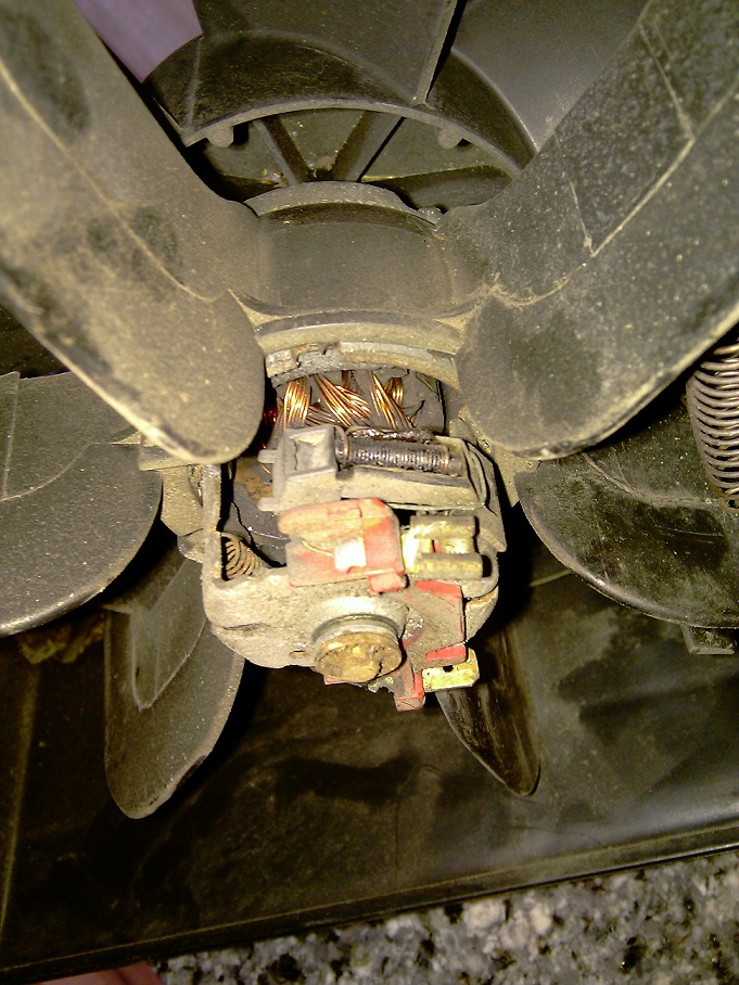

Habe den Lüfter ausgebaut. Angesenngelt ist dieses Federartige Gebilde im Vordergrund (und auf der Rückseite). keine Ahnung, was das ist. Das Rad lässt sich im übrigen einigermaßen drehen, leicht ist was anderes.
Gruß Thies

Speed hat geschrieben:Habe den Lüfter ausgebaut. Angesenngelt ist dieses Federartige Gebilde im Vordergrund (und auf der Rückseite). keine Ahnung, was das ist.
Das ist eine Entstördrossel. Zur Not läuft der Motor auch, wenn die angebrutzelt ist. Man kann sie vorsichtig reinigen und mit etwas Klarlack oder Plastik 60 versiegeln.
Speed hat geschrieben:Das Rad lässt sich im übrigen einigermaßen drehen, leicht ist was anderes.
Dann solltest du versuchen, die Lager mal zu reinigen (WD40, Drahtpinsel, von Hand durchdrehen, dabei auch axial verschieben) und danach mit einem Tropfen Motoröl schmieren. Das eine Lage ist relativ gut zugänglich, es ist das etwas rostige Teil auf der Oberseite, das sich mitdreht. Ein weiteres Lager befindet sich unter dem Lüfterrad, und da wird´s spannend. Keine Ahnung, ob man das Lüfterrad einfach abziehen kann beim LT. Andernfalls musst du da mit Spritze und Kanüle drunter.
Vor der Wiederinbetriebnahme sollte sich das Rad leicht drehen lassen, sonst schmort es gleich wieder.

kann ich diese Entstördrossel zum reinigen ausbauen? ausklicken? Die große Frage ist ja, warum sind diese angesengelt und wie lässt sich das in Zukunft vermeiden?

Speed hat geschrieben:kann ich diese Entstördrossel zum reinigen ausbauen? ausklicken? Die große Frage ist ja, warum sind diese angesengelt und wie lässt sich das in Zukunft vermeiden?
Nein, die Drähte der Drossel dürften angeschweißt sein. Man müsste sie also durchtrennen und hinterher wieder verlöten, dann kann man die Drossel mit entsprechendem Kupferlack-Draht aber auch gleich neu wickeln.
Durch die Schwergängigkeit der Motorlager steigt die aufgenommene Leistung und damit der Strom durch den Motor. Die Drosseln liegen in Reihe mit der Motorwicklung, daher steigt dann auch dort der Strom, bis sie überhitzen. Das Überhitzen wird dann noch dadurch begünstigt, dass der Lüfter sich aufgrund des mechanischen Widerstands auch noch langsamer dreht als normal und damit weniger kühlenden Wind erzeugt. Es steht und fällt also alles mit den Lagern.
