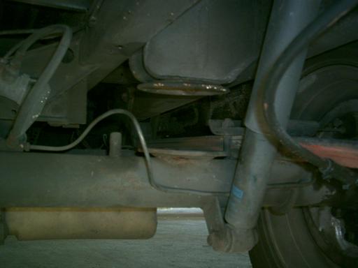

Das ist die für die Entlüftung der Hinterachse.
Bei den älteren Modellen war da ein kurzer Gummistopfen mit Schlitz oben.
Bei den Neueren LT`s wurde dann ein Schlauch befestigt der in den rRahmen endet damit kein Dreck reinkommt.
Die Bohrung darfst du auf keinen Fall komplett verschließen.
Bei mir hängt ein "Gardena" Schlauch dran und endet auch im Rahmen.
mfg - Martin

Moin, da hat der Martin recht :TOP:
Hier ein Bild dazu:
