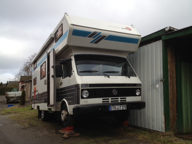

Beitragvon Roebyy » Montag 16. Januar 2012, 22:21
Moin Moin!
So, die Planungen für die Motorüberholung starten. Nachdem ich nun schon lange durch deutlichen Wasserverbrauch genötigt wurde und nun auch noch eine Öllache aus Richtung Turbolader unter der Karre lag, muss ich wohl doch endlich dabei.
Jetzt mal die erste wichtige Frage.
Wer hat einen zwillingsbereiften LT 35 mit langem Radstand und den Turbo DV Motor ab Werk verbaut? Von demjenigen benötige ich die Schlüsselnummer zu 3. Meine Schlüsselnummer ist 086 von der Pritsche, die RMB damals genommen hat und die wurde damals mit dem normalem Sauger ausgeliefert, der irgendwann mal auf Turbo getauscht wurde.
Bei der Teilesuche ergeben sich dauernd Fragen durch die angestellten Katalogwelzer und da vergeht mir gaaanz dolle die Lust, wenn ich vorm Tresen stehe.
Gruß Roebyy

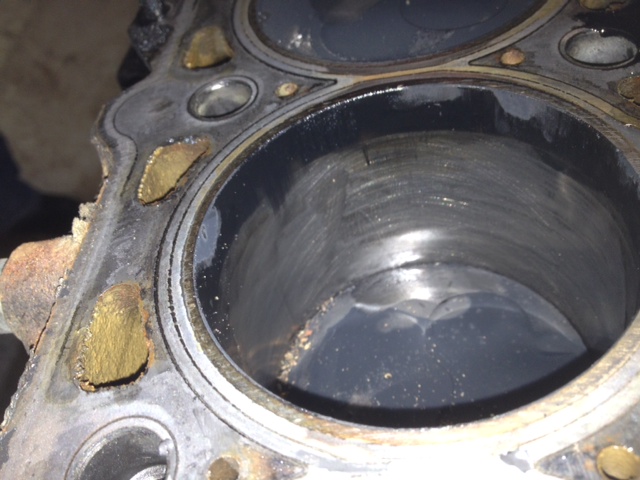

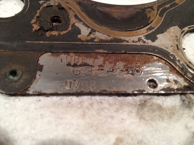

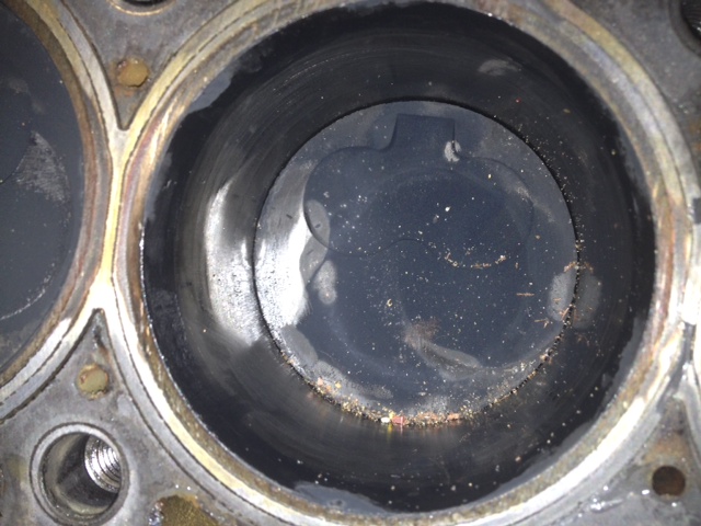

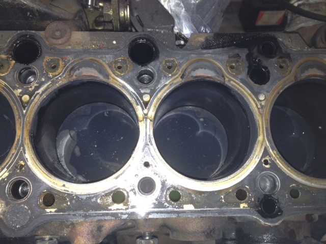

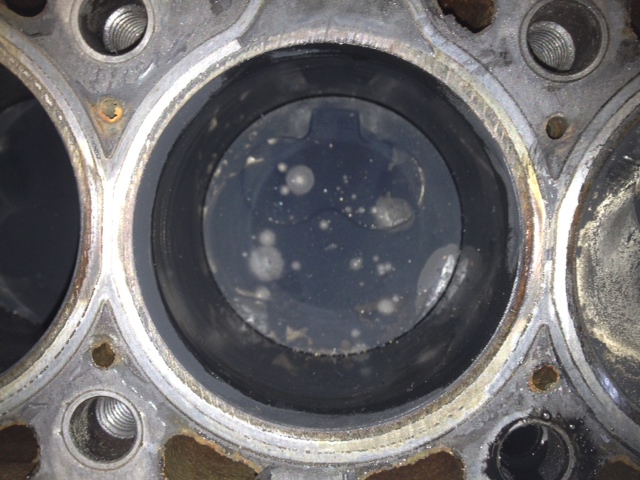

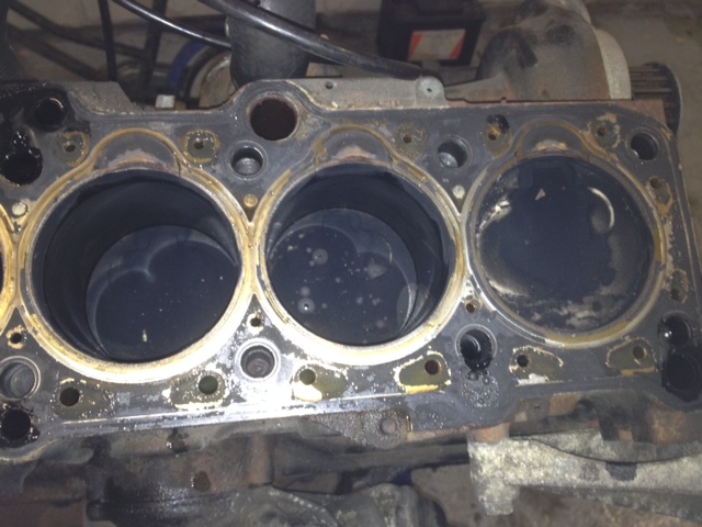

Beitragvon Roebyy » Freitag 2. März 2012, 23:26
So, Leckage ist wahrscheinlich gefunden, es sieht schwer nach der Wasserpumpe aus, aber nicht an der Welle, sondern an der normalen Dichtung, die ist nämlich mit Silikon eingeklebt gewesen.
Dort kam, so wie es aussieht, kontinuierlich das Kühlwasser raus.
Hier noch einige Bilder vom Motor.

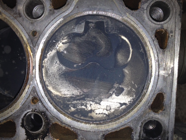

Wer kann mir sagen, was die Spuren an den Kolben bedeuten? Wer kann mir sagen, wieviel Kerben die originale Kopfdichtung hat?
Gruß Roebyy
Roebyy
Beiträge: 703
Wohnort: Niedersachsen
Fahrzeug: LT35Z, RMB-Aufbau
Re: Motor überholen!
Beitragvon diesel3 » Samstag 3. März 2012, 01:27
Die hellen Punkte auf den Kolbenböden sind AFAIK
Wassereintragspunkte - also vermutlich undicht Wirbelkammern,
wo Wasser in den Brennraum kommt.

Beitragvon Roebyy » Sonntag 4. März 2012, 10:08
Die Wirbelkammereinsätze konnte ich recht leicht rauswackeln, die sind soweit in Ordnung und Risse in den Wirbelkammern sind soweit nicht zu erkennen. Die sind sauber verrußt und verhalten sich unaffällig. ;-)

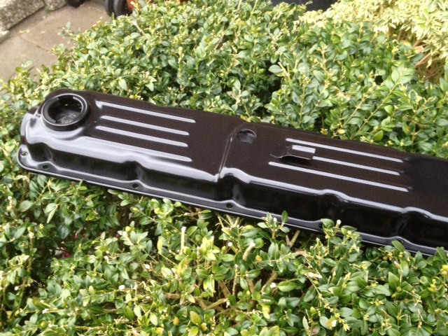

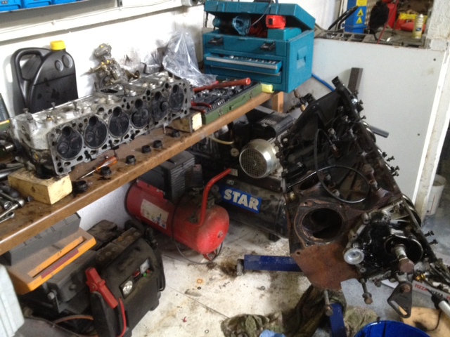

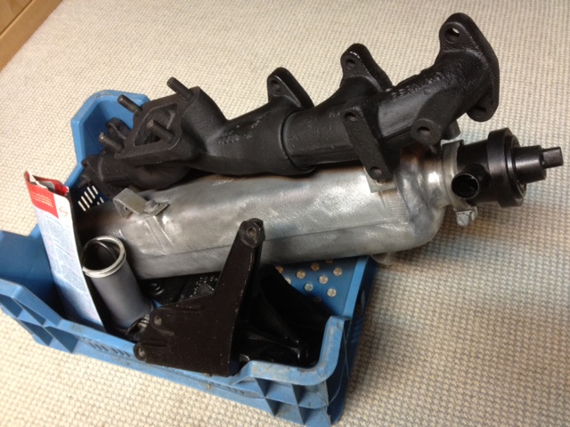

Beitragvon Roebyy » Sonntag 4. März 2012, 18:20
Heute war Anbauteiletag und es wird langsam wieder schick. :lol:

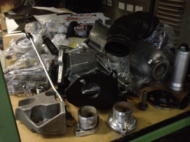

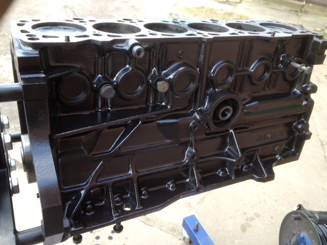

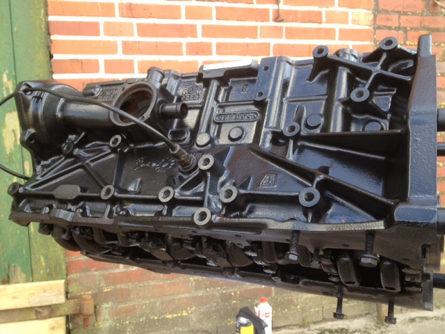

Beitragvon Roebyy » Dienstag 13. März 2012, 08:37
Oh je ein Puzzle
aber es wird ...

Beitragvon Stephan Brechlin » Dienstag 13. März 2012, 18:32
Schaut ja gut aus,
aber nicht das du später das übliche Pusselproblem hast und ein Teil fehlt.
Den mal frohes schaffen.

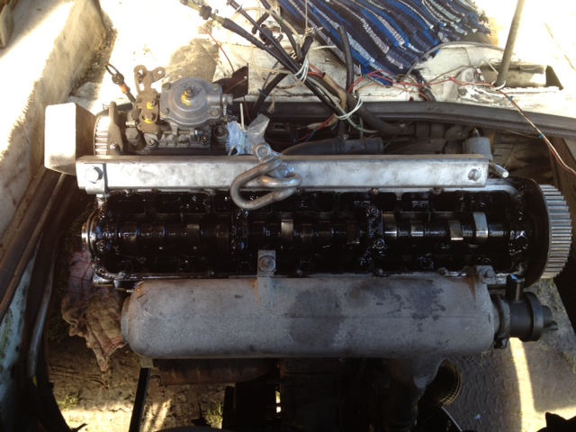

Beitragvon Roebyy » Sonntag 18. März 2012, 18:39
Danke, und ich habe fast alle Teile wieder schick und sauber. Jetzt kommt Montag der neue Zylinderkopf und dann gehts mit der Montage weiter.
