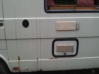

Hi, ich habe hier folgende Dinge auf dem Bild, wovon ich nicht genau weiß wozu diese gut sind.
Habe ich einen Wassertank??
Abuft Gas betriebener Kühlschrank??
Leider ist das Schloß kaputt und ich kann nicht dahinter gucken.
Ich würde mich sehr freuen, wenn man das ganze aufklären kann...danke

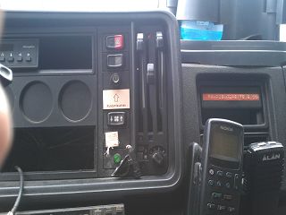

auf dem zweitem Bild kann man so ein Lüftungsschalter sehen, wofür ist der genau da? Ich habe doch ganz rechts eine Lüftung in 4 Stufen?

Der schwarze Stutzen dürfte ein (Wasser)Einfüllstuzen für sein(Guck mal in der Küchenzeile ob da ein Tank/Kanister eingebaut ist).
Daneben Zu/Abluft(Abluft mit Winterabdeckung "verschlossen) Öffnung für den Kühlschrank, rechts daneben der Abgaskamin!
Auf dem zweiten Bild hast du zum einen die Lüftungs/Heizungsregelung(rechts) mit den Schiebereglern und dem DREI stufigen Gebläseschalter.
Der "Wipp" Schalter in der senkrechten Schalterreihe könnte z.B. für eine Elektrische Trittstufe sein.

Der Wippschalter dürfte ein Schalter für ein Deckengebläse im Lade/Fahrgastraum sein, das Luft absaugen und reinpusten kann, je nach Drehrichtung. Dazu gehört eigentlich auch noch eine Kontroll-Lampe im Leuchtenfeld.

habe einen 25 Liter Wassertank entdeckt ^^
ja, der Lüfter kann abziehen und reinziehen...
