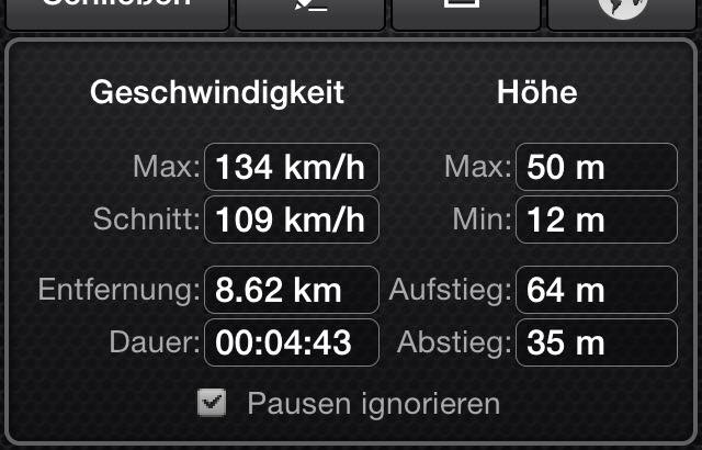

Beitragvon Skoot » Mittwoch 20. Mai 2015, 22:17
Vorhin mal ne Testfahrt mit den 185er reifen gemacht. Da kam ich ohne viel Anlauf hin. Da geht noch was :-)
